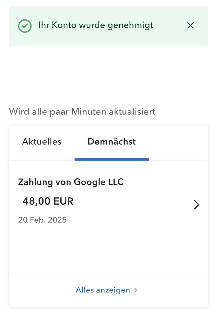

vom 2. Handy habe ich noch den momentan sinnlosen 120 Euro Gutschein...könnte man das ändern, würde ich es..

Reaktionen: DonBattino452
Ich habe gestern auch die E-Mail erhalten, allerdings habe ich zwei Geräte angemeldet.
Hoffe, es gibt dann auch 2x 48€
Dito, habe auch zwei angemeldet. Gerade kam die Mail das heute 1 x 48 EUR auf mein Konto überwiesen werden sollen. Es bleibt also spannend.
Reaktionen: DonBattino452 und Chefingenieur
Auch ich habe gestern die Info von Payoneer bekommen (Kontoeröffnung am 18.01.) Aus den angekündigten 49 € sind dann aber nur 48 € geworden :-( - aber besser als nix ...
