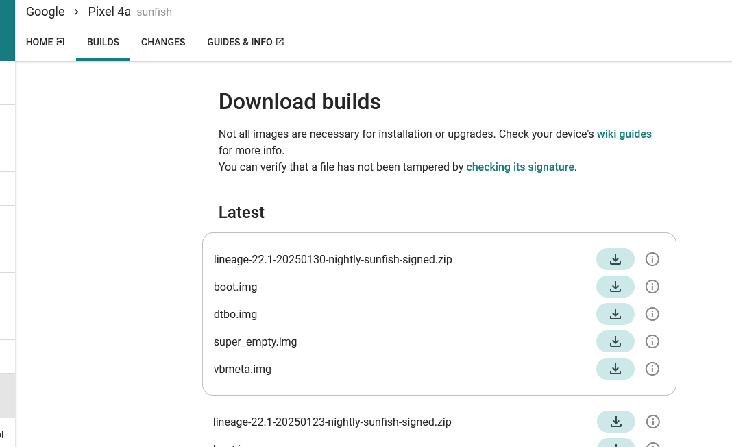

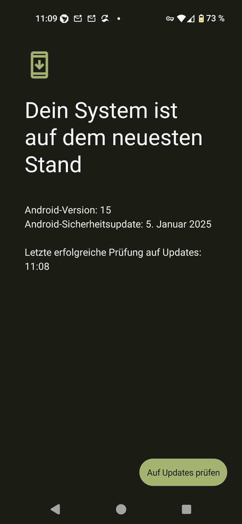

Nachtrag: Heute, am 30.01. wird das aktuelle Lineage22.1-Update bereits seit mehreren Stunden auf der Lineage-Site zum Download angeboten, aber nicht über das LOS-Pixel-4a! In den Einstellungen des Gerätes auf der Update-Seite wird mir nur angezeigt, wann ich zuletzt nach einem Update gesucht habe, dass ein noch nicht heruntergeladenes Update existiert, wird nicht angezeigt, siehe Sceenshot! Irgendetwas stimmt da noch nicht!

  • Die Meldung: "Dein System ist auf dem neuesten Stand" entspricht jedenfalls nicht der Wahrheit!

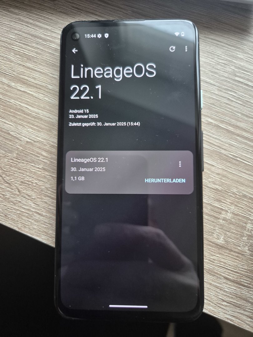

Selbiges hier bei meinem 4a, hab extra mal kurz von Pixelbuilds (finde ich besser) kurz gewechselt. Funktioniert.. Würde mal platt machen und frisch installieren.

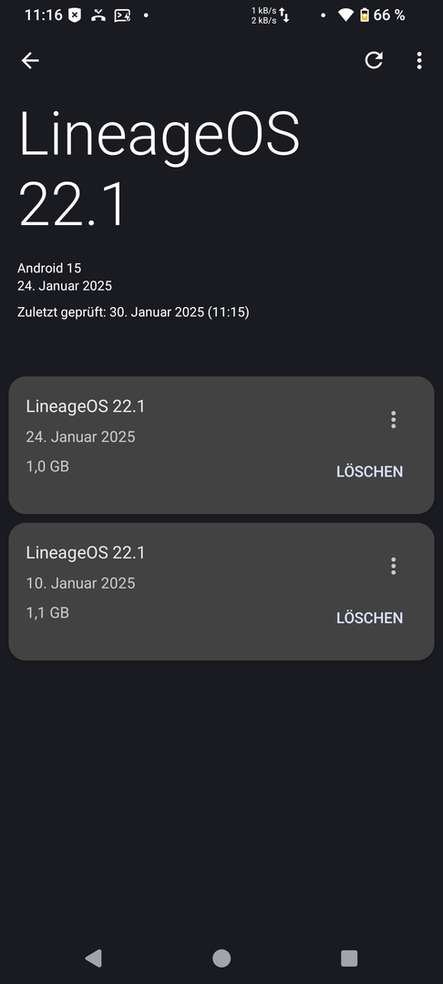

Zum Vergleich ein Screenshot 'Systemupdate' vom OnePlus 7t unter Lineage-22.1. Am 24. 01. hatte dort das OTA-Update einwandfrei funktioniert und das wird es vermutlich auch am 31. 01. tun.

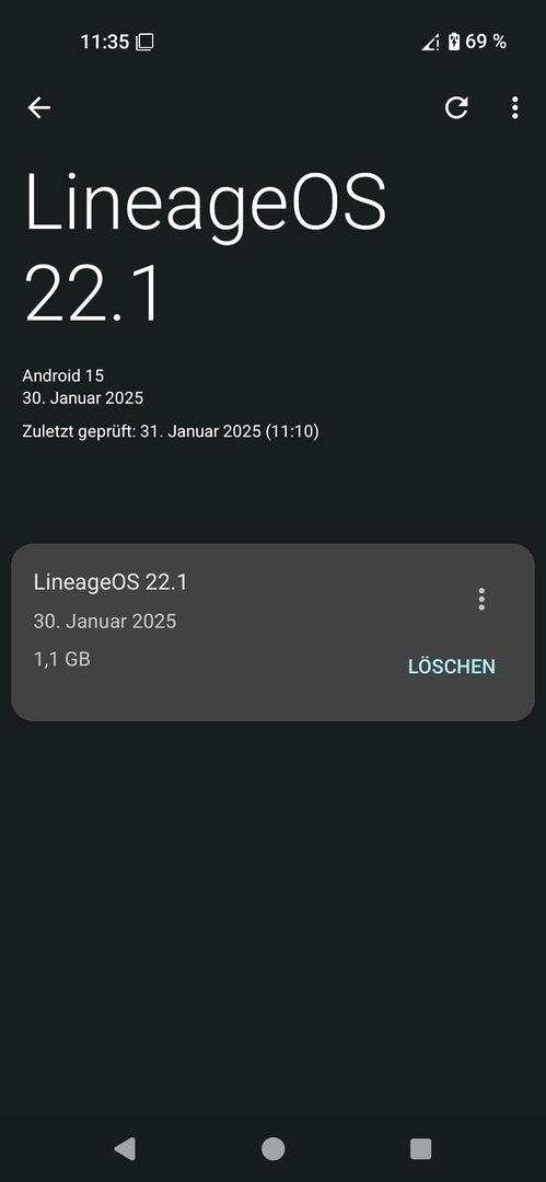

Ich habe mein P4a nun auf die Werkseinstellungen zurückgesetzt. Das lief einwandfrei, das Gerät hat dann in das bereits installierte Lineage-Recovery gebootet und ich konnte sofort das vorgeschlagene, aktuelle OTA-Update vom 30. 01. laden und installieren. Also alles wieder im Lot!
Die vorherigen Update-Probleme sind also rein selbstverschuldet, konkret: Wohl weil ich 'dirty' installiert habe, vorher keinen Werks-Reset und zudem ohne Werksreset unterschiedliche GApps-Zusammenstellungen benutzt habe.
Die nun erfolgreiche, gesamte Aktion des Updates des P4a auf LOS-22.1 hat mein Gerät aktualisiert und ganz erheblich aufgewertet!!!

Bin bei customs Roms schon etwas länger raus aber ist das neu, das man Lineage Updates über das Google Play Systemupdate bezieht?
Der Screenshot im ersten Post zeigt doch das Google Play Systemupdate Menü während es bei den Nutzern darunter wie der übliche Lineage Updater ausschaut 🧐
Der Screenshot im ersten Beitrag resultierte aus einer fehlerhaften Installation. Die wöchentlichen OS-Updates werden unter Lineage-22 wie bisher aus den OS-Einstellungen heraus und dort unter 'System/Systemupdates' aufgerufen und installiert.
