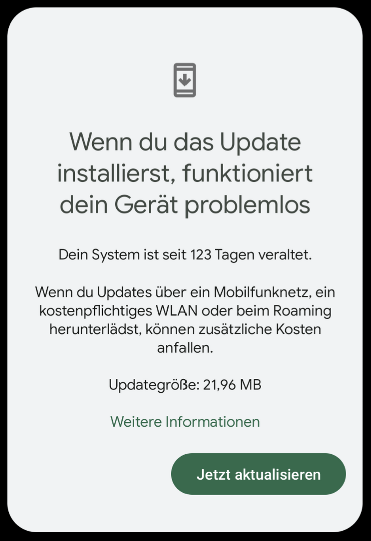

Also zumindest bei meinem 4a nicht. Der Bootloader bleibt offen.
Und das Tool auf der angegebenen Seite erlaubt für das 4a nur die Installation der "Killer-Firmware". Zumindest war das vor einem Vierteljahr so ... Google hatte netterweise alle vorherigen Versionen entfernt und bot nur noch die Seuchensoftware an. Falls sich das inzwischen wieder geändert haben sollte, wäre das natürlich gut, aber ich werde das keinesfalls testen. Habe damals kurz vor knapp noch die letzte, gute Firmware (.S1 von Ende letzten Jahres) installiert, und die bleibt auch auf dem Gerät. 1x täglich diese ätzende und verlogene Meldung wegwischen und gut. :rolleyes2:
