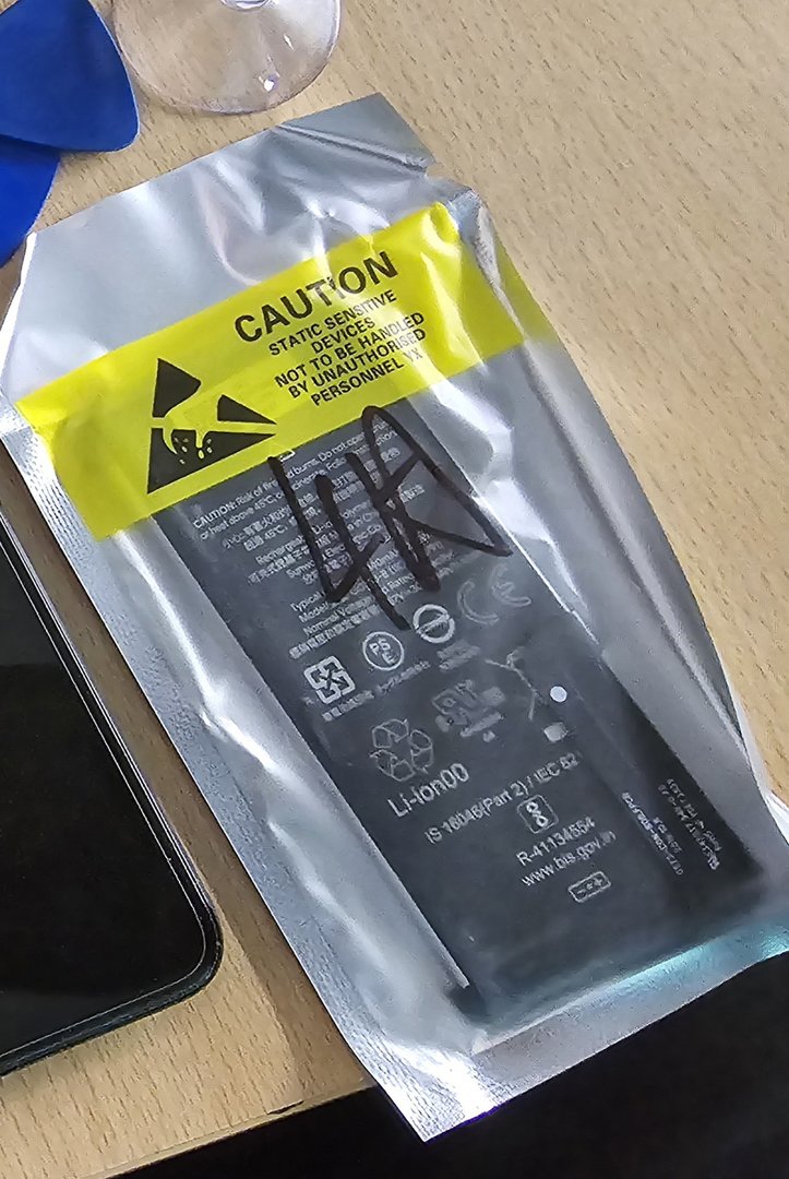

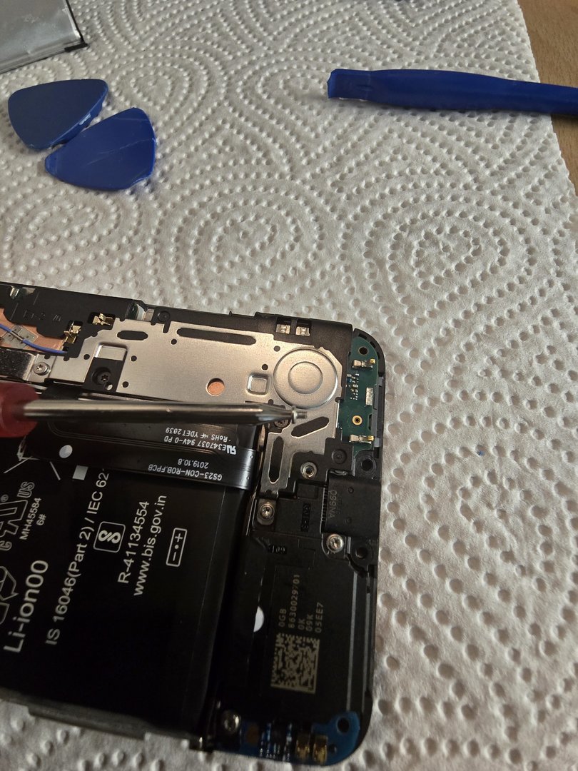

@f-a-c-e Nein, habe selber einen neuen eingebaut.
@Turtle67 von welchem Händler? war es den ein ATL mit 901 Productcoce?
@f-a-c-e Gute Frage, den gibt es nicht mehr bei ebay zu kaufen.
In der Beschreibung stand nur folgendes: Akku Google Pixel 4 a kompatible 3080mAh 1ICP5/42/91 deutscher Händler 18.99€

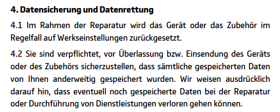

Muss man bei comspot einen reset durchführen?
Hier ein Auszug aus den AGBs von Comspot. Ich habe mein Gerät vor Versand auf Werkseinstellungen zurückgesetzt.
Reaktionen: inb4thekill
In Dortmund haben sie das Gerät nur clean angenommen.
