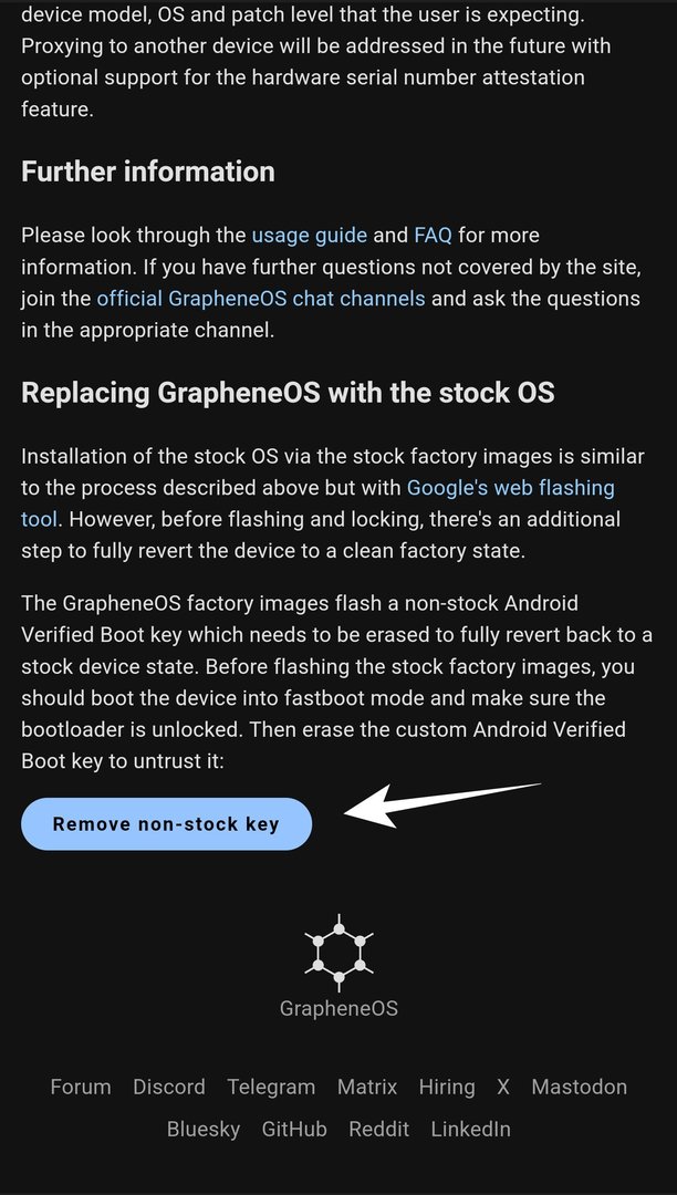

Ich bin nun schon seit gestern am Fummeln wie ich wieder das "normale" Android drauf bekomme und scheitere immer daran, dass ich nicht begreife wie ich den "non Stock Key" löschen kann. Ich habe die Verbindung zum PC, ich bin im Fast Boot Modus in dem ich den Key löschen soll. Aber WIE und WO??? Ich finde im Pixel keine Einstellung, ich finde im Android Flash tool nix.
Kann mir hier jemand genau sagen wie das funktioniert, ich werd noch irrre sonst...:-(

Wo und welche Taste ist der Schlüssel?
Ich bin entnervt....
kann es sein, dass ich das nur im pixel aufrufen muss? Denn am PC ist das Feld ausgegraut...
