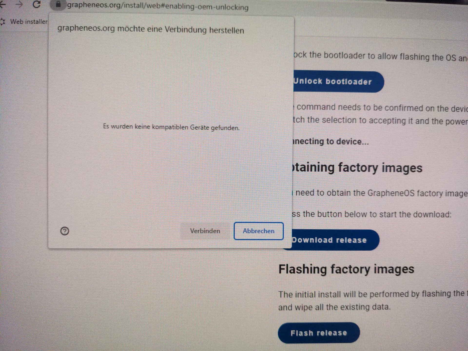

OEM-Entsperrung ist eingeschalten und USB-Debugging ist aktiviert.
Das Pixel wird nicht erkannt, sowohl beim Bootloader entsperren als auch nicht beim Remove non-stock key.
Was mache ich bloß falsch?

Welchen Browser benutzt du?
Google Chrome
Schon mit dem Edge versucht?
Gerade eben mal probiert, jedoch dass gleiche Ergebnis wie mit Chrome.
Ja, im Gerätemanager wird dass Pixel aufgeführt.
Weiß wirklich nicht, warum dass nicht funktioniert.
Aber im Fastboot Modus bist du, ja?
Reaktionen: Roquette
Den kann ich am Pixel aktivieren, ja.
Und hattest du ihn auch aktiv, als du den Key löschen wolltest? Wenn du noch im OS hängst, wird das nicht klappen.

Habe im Fastboot Modus den Key löschen können. Das hat also schonmal funktioniert. Danach habe ich die ADB-Treiber istalliert.
dann hat es auch mit dem Google Flashtool geklappt. Das Pixel ist jetzt wieder auf dem stand der Dinge.
