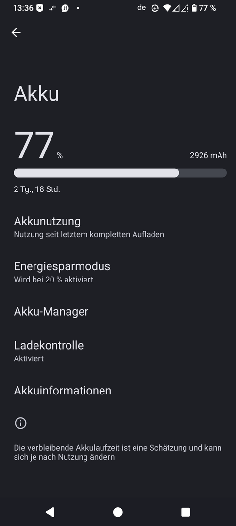

Der Akku des P4a ist inzwischen von Comspot Berlin getauscht. Der MItarbeiter am Alex in Berlin teilte mir bei der Abgabe mit, dass ein Löschen des OS (Lineage 22.1) und der Daten nicht nötig gewesen wäre. Hätte ich das gewusst, hätte mir das mein derzeitiges Problem erspart:
Nach dem Akkuwechsel habe ich Lineage 22.2 und danach GApps installiert und nun finde ich die unter Android 15 verfügbare Ladebegrenzung nicht mehr.
Unter 'Einstellungen' und 'Akku' fehlt nun auf meinem LIneage P4a der Menü-Punkt 'Ladekontrolle'.
Ursache könnte sein, dass die GApps-Versioon nicht zur Lineage-Version passt?
Oder vielleicht auch, dass ich vor der Neuinstallation mit dem Android Flash Tool für Pixel-Gerätenicht alles komplett platt gemacht habe ?
Ich weiß es nicht und werde wohl Lineage neu installieren müssen. Ich hätte nun auch die Möglichkeit, auf die 'Pixel Builds' zu wechseln, aber ich konnte dazu nicht einmal herausfinden, mit welcher Android-Version das aktuell ausgeliefert wird. Unter Android 15 aber will ich keinesfalls zurückgehen!

RadHeiner schrieb:
...und nun finde ich die unter Android 15 verfügbare Ladebegrenzung nicht mehr.
Das liegt an LOS. Die Entwickler haben das (vorübergehend?) herausgenommen.
Ist bei crDroid (basierend auf LOS) auch nicht mehr drinnen.

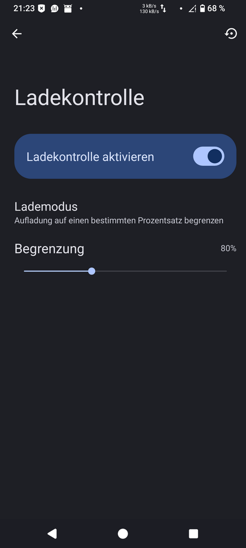

Dann hilft mir eine Neuinstallation ja auch nicht! Verwunderlich aber, dass die Ladekontrolle auf meinem noch älteren OnePLus 7T untere LIneage 22.2 funktioniert, exakt bei 80% wird die Akku-Ladung gestoppt und natürlich ist dort auch das Einstellungs-Menü für den Akku weiterhin komplett.
Und wenn ich mich richtig erinnere, funktionierte die Ladekontrolle auf dem LIneage-Pixel-4a vor der Abgabe zum Akku-Tausch im Januar unter Lineage 22.1 noch korrekt.
Finde ich schon sehr seltsam, diese Funktions-Einschränkung! Gibt es dazu irgendwo Hintergrund-Informationen?

old.splatterhand schrieb:
.... im Chat wird der Entwickler seit ein paar Wochen ständig auf die fehlende Ladekontrolle angesprochen, was dieser mit dem Fehlen bei LOS begründet.
aber das stimmt z.B. für mein Lineage-22.2-OnePLus_7T nicht! Also müsste ich wohl mal dem Entwickler des Pixel-4a-Lineage auf die Füße treten.
