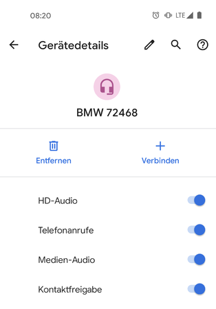

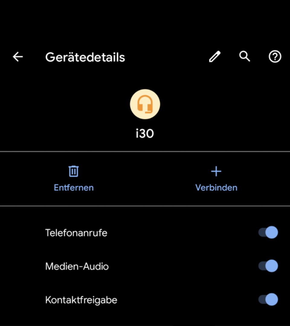

Hast du mal in Einstellungen unter "Verbundene Geräte" nachgesehen? Bei mir sieht's da so aus:

Grundsätzlich werden die Telefonate mit dem Auto bzw Autoradio über Bluetooth realisiert, also solltest Du mal in den Bluetootheinstellungen schauen, wenn Du mit dem Auto verbunden bist. Evtl. fehlt hier die Erlaubnis für Anrufe. Ansonsten mal das Auto(radio) aus den Bluetooth Einstellungen entfernen und dann mit dem Kabel nochmal verbinden. Dann wird die Bluetooth Verbindung von AA nochmal eingerichtet.
Tatsächlich. Jetzt wo ihr es sagt:
Das Radio ist mit in der Liste, irgendwann fliegt es aber beim anschließen mit Android Auto aus dieser Liste. Es funktioniert dann zwar immer noch alles andere, aber eben nicht mehr das telefonieren.

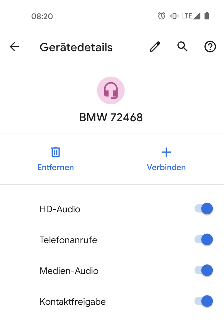

Ich fahre einen 218i Gran Tourer Baujahr Ende 2020, bekomme AA aber nicht zum laufen. Carplay hingegen läuft ohne Probleme.

@hoo anderes Kabel versucht? Hab leider keinen BMW zur Hand.
Muss ich mal versuchen. Mit Kabel hat es bisher auch nicht funktioniert.

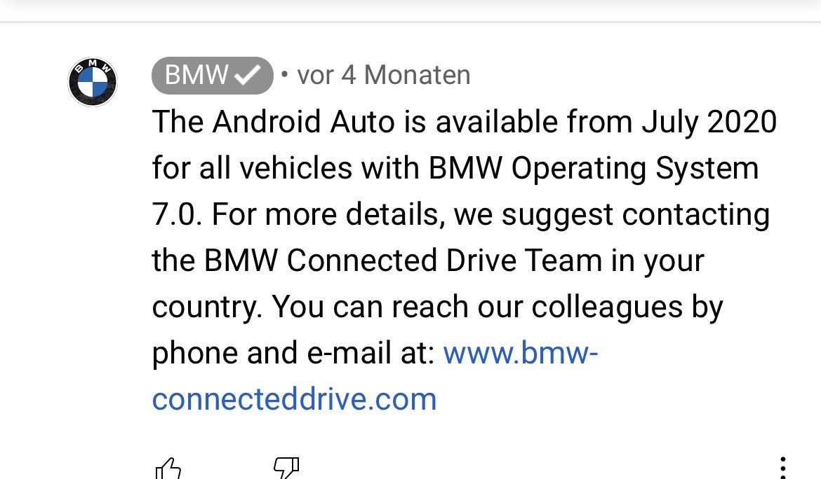

Bist dir denn sicher, dass du android auto hast? Bis jetzt hatte BMW nur CarPlay von Apple integriert. Habe mal geschaut und eigentlich sollte Ende Baujahr 2020 dies verfügbar sein, aber sicherheitshalber Frage ich mal, weil BMW bis jetzt ja sehr beschränkt war auf nur CarPlay.
Siehe meinen Screenshot. Hast du die Version, die dort genannt wird?

Erst die Auslieferungen ab Juli haben android auto. Alle davor müssen ein Update bekommen.
Siehe folgenden link.
BMW: Android Auto für viele Kunden erst ab Herbst

@hoo
Dann müsste es eigentlich funktionieren. Du musst beim Kabel darauf achten, dass es auch Daten übertragen kann und nicht nur laden kann.
Mir ist neu, dass es Kabel gibt, die keine Daten übertragen können.
Danke ich werde das mal testen
@hoo
Hatte selbst das Problem in meinem Kia in Verbindung mit Android auto. Bei mir geht es nur mit Kabel. Habe dabei festgestellt, dass nicht jedes Kabel kompatibel ist, weil es tatsächlich nur Kabel gibt, welche laden können. Zur Datenübertragung wird eine weitere Ader benötigt im kabel, welches dann halt fehlt.
