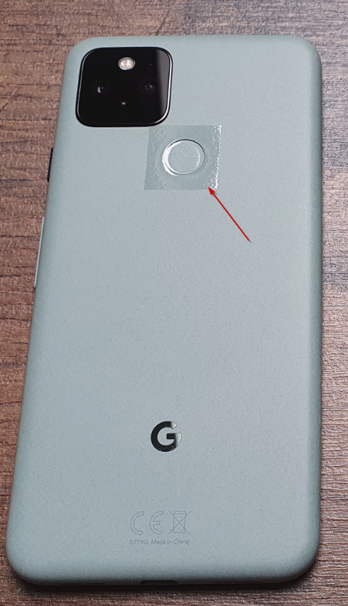

Seit ich nen ollen Tesafilm über meinen Sensor geklebt habe, habe ich keinerlei Probleme mehr. Ich fasse es irgendwie nicht! 😬
Da ich eh ein Cover drum habe, sieht man auch nichts davon 😁
Ich teste mal weiter aber bisher positiv überrascht.

Weiterhin keinerlei fehlerhafte Erkennungen/Entsperrungen mehr. Als hätte ich einen anderen Finger.
Ich hoffe Google kann da trotzdem in deren Software zukünftig etwas kalibrieren... bei einem 600€ Smartphone sollte es auch ohne Tesafilm zuverlässig funktionieren 🤨

Update nach ca. 4 weiteren Wochen: Mit dem Tesafilm Streifen über den Sensor habe ich keinerlei Probleme mehr.
Direktes und schnelles entsperren bisher ohne Fehlermeldungen!
Das mir ein Tesafilm Streifen ein 600€ Gerät vor der Retoure rettet... traurig aber war. Trotzdem nun glücklich mit dem Pixel 👍🤣
