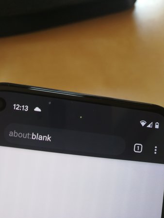

Hallo allerseits,
ich habe heute morgen mein Pixel 5 von Vodafone erhalten. Anfangs war ich auch ziemlich zufrieden mit dem Gerät, dann habe ich aber festgestellt, dass sporadisch im oberen Bereich des Displays, ziemlich mittig, ein Pixel immer wieder grün aufblitzt. Das passiert sporadisch und wenn, dann dauert es ca. 30 Sekunden bis nach dem Anschalten vom Display an. Schaltet man das Display aus, blitzt der Pixel trotzdem weiter grün, auch im Always On Display.
Gibt es hier Leute mit ähnlichen Problemen?
Hier ein Video: VID_20201015_122651.mp4
Aufgeschreckt durch den Liefertermin-Thread habe ich eine zweite Bestellung bei Mediamarkt losgetreten, so dass meine Überlegung nun ist, dieses an Vodafone zurückzuschicken und das andere von Mediamarkt zu kaufen.
Viele Grüße
Martin

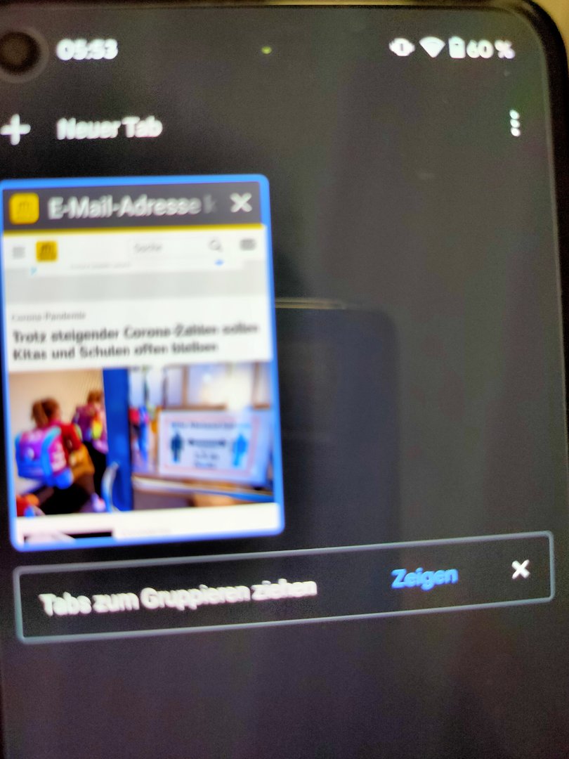

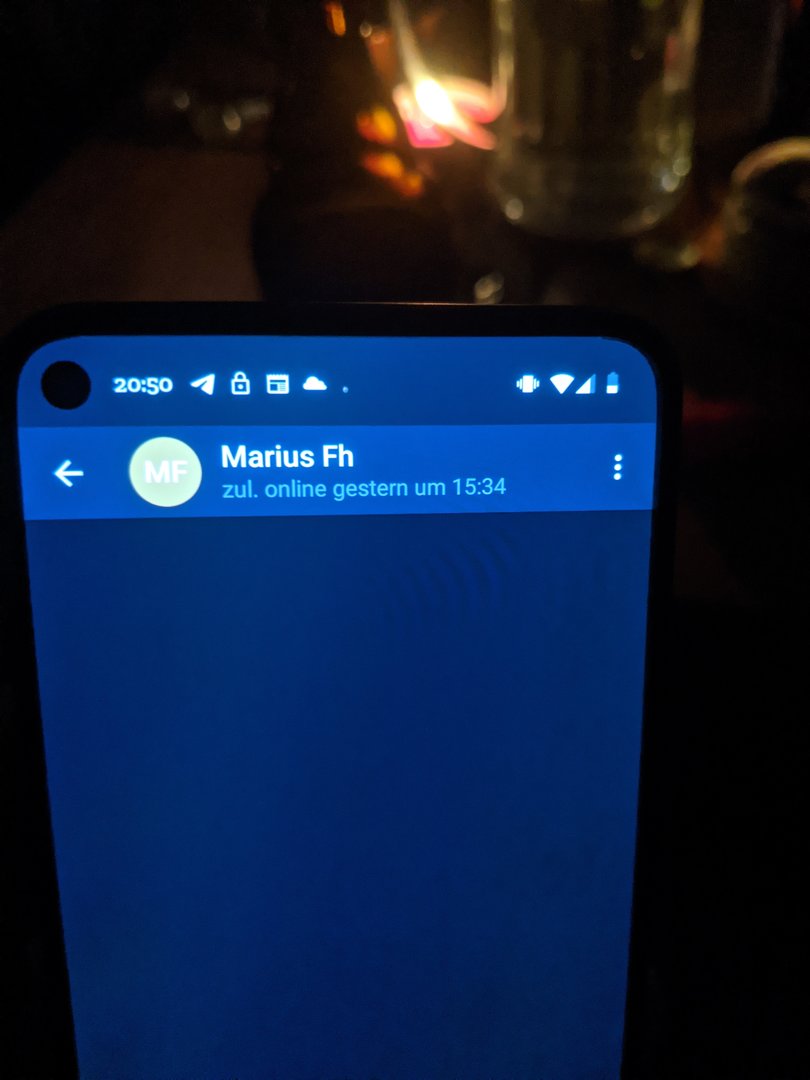

Moin,
Seit heute habe ich mein Pixel 5 uns mir ist in einigen Apps, z.B. Telegram ein seltsames flackern ganz oben in der Display Mitte aufgefallen.
Wisst ihr was das ist ?
VG Lennard

Ja, ist der Annäherungssensor. Wurde bereits im von @Freddyn genannten Thread geklärt.
Reaktionen: DerMeilenstein
Stimmt wird wohl so sein. Komisch....
Schön zu sehen, dass es nicht nur mir so ging.😅

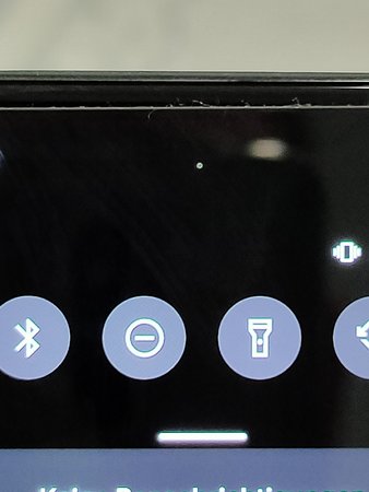

Gerät kam an. Jetzt sehe ich einen pixelfehler. Habt jemand das auch?

Hallo leute. Mein pixel 5 kam endlich auch an. Ist mein erstes Pixel.
Heute früh habe ich gemerkt das etwas mit dem Display nicht stimmt. Habe oben in der Mitte so einen Punkt. Gehe von Pixelfehler aus, hat das jemand auch? Was kann m dagegen machen? Sowas ärgert mich sehr.
Gestern war noch nichts da

Und was soll das sein? Also ist es normal?
Der Sensor erkennt zum Beispiel beim Telefonat, dass dein Gesicht nah am Handy ist und schaltet das Display aus. Ist also ein gutes Zeichen, dass er bei dir funktioniert 😏

Ja, das ist der Sensor, er sollte aber nicht durchgehend leuchten.
Auf Reddit gibt es bereits mehrere Posts hierzu (Beispiel). Folgendes soll helfen: Das Pixel nicht per USB-C Kabel von einem anderen Android-Phone einrichten, sondern nur direkt über Cloud-Backups. Falls es per USB-C Kabel wiederhergestellt wurde, dann auf Werkseinstellungen zurücksetzen. Laut Berichten ist es dann weg.
Eine weitere Lösung: "Home assistant > App configuration > manage sensors > proximity sensor > disable"
Vielen dank für die info. Hab es zurück gesetzt und alles funktioniert einwandfrei
Reaktionen: Luigi44
Hatte das Problem auch, bei mir war es die Pssst-Gestenfunktion. Deaktiviere ich die, ist der Sensor unauffällig.
