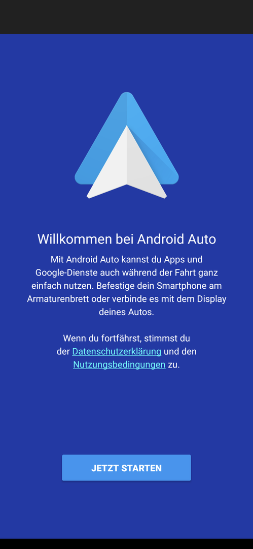

Bei der neu Einrichtung habe ich das Telefon wie du sagtest per Kabel verbunden und auf "Jetzt Starten" getippt. Dann sagt der Bildschirm, nach der Frage der AA-Berechtigungen auf dem Smartphone, "Installation auf dem Auto Display fortsetzen" (oder so ähnlich), da habe ich dann auch der Anweisung gefolgt und mir wurde gesagt "Android Auto ist verbunden" - Jedoch die BT-Telefone hatte im Radio nur stehen, "Kontaktfreigabe wurde Angefordert" Telefonieren ging, aber eben kein Kontaktezugriff.

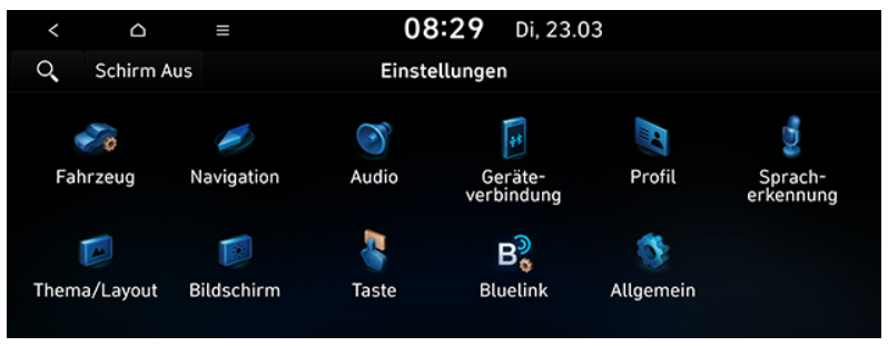

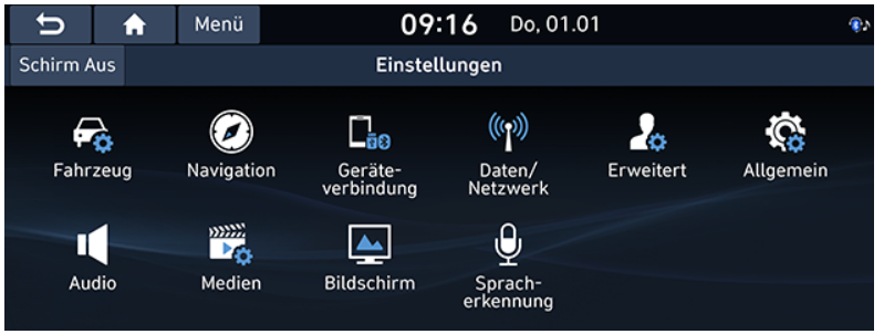

Es gibt wohl 2 Varianten aktuell - kann man anhand des Menüs sehen:
Ältere Variante:
Neuere Variante:
Wenn du letztere hast dann sind unsere Radios auf jeden Fall baugleich.
