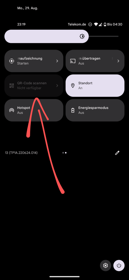

Ich weiß nicht ob es nach dem Austausch meines P5 oder mit A13 Final gekommen ist aber seitdem ist der QR Code Scanner nicht mehr verfügbar, kann das jemand bestätigen?

Skyhigh schrieb:
Hast du Google Lens deaktiviert?
Ich habe das Teil jetzt seit Samstag 2x neu eingerichtet und beide Male war QR scannen nicht verfügbar, während es beim alten das ich vorhin nochmal ausgepackt habe aktiv war.
Da schau ich wegen deinem Vorschlag gerade nach und siehe da: Lens ist nicht installiert?!
Habe es installiert und nun ist auch die Schnelleinstellung aktiv!
Wie kann das denn sein das es nicht ab Werk (bzw. mit dem Update auf A13) installiert ist während das bei dem anderen der Fall ist? 😳
Reaktionen: Skyhigh und 123245
(Qr Codes werden von Lens verarbeitet wenn ich mich nicht irre)

Hast du mal Google Lens installiert?
@Adonay nein google Lens hab ich nicht separat installiert. Das ist ja auch bei der Google Kamera integriert. Aber vielleicht kommt es von der App?
Hab mal google Lens installiert, und da war das Symbol. funktionierte auch. Aber auch jetzt nach dem deinstallieren von Google Lens ist es noch da.
entweder war ich vorhin blind als ich es nicht gefunden hab, oder es ist jetzt einfach geblieben weil Lens ja wie gesagt auch in der Kamera app integriert ist.

Edit: unter Modi, alles klar aber dann schaltet die auch nur um in die Lens App also würde mich wundern wenn es nach der Deinstallation noch funktioniert?!
Edit 2: nach der Deinstallation von Lens ist weiterhin die Schnelleinstellung und Lens über Modi in der Kamera App funktionsfähig!
Muss man nicht verstehen... 😵

Keine Ahnung ob es hilft, aber ich würde mal Lens und Kamera deinstallieren, Pixel 5 neu starten und wieder installieren. Ansonsten fällt mir auch nichts mehr ein.
Hmm wenn es selbst nach Werksreset nicht funktioniert, könnte es sich auch um einen Bug Handeln. A13 ist ja auch noch relativ neu.
Ggf einfach einen Bug Report erstellen und mit Glück wird's beim nächsten Update schon gefixt. Kleinigkeiten gehen oftmals schnell.
Zur Frage:
Bei allen meinen Geräten ist das so das nach dem Werksreset die Apps gar nicht auf dem Phone sind. Erst mit der ersten Internetverbindung werden diese aus dem Store nachgeladen.
Möglicherweise hat bei dir auch einfach ein Modul/ConfigFile für die QR Verarbeitung gefehlt oder war fehlerhaft nach dem Update auf A13, welches Durch Lens installiert/repariert wurde.
Das ist aber reine Spekulation, obgleich das bei Linux und Windows Systemen auch ab und an passieren kann.
