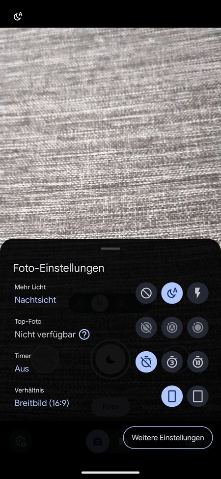

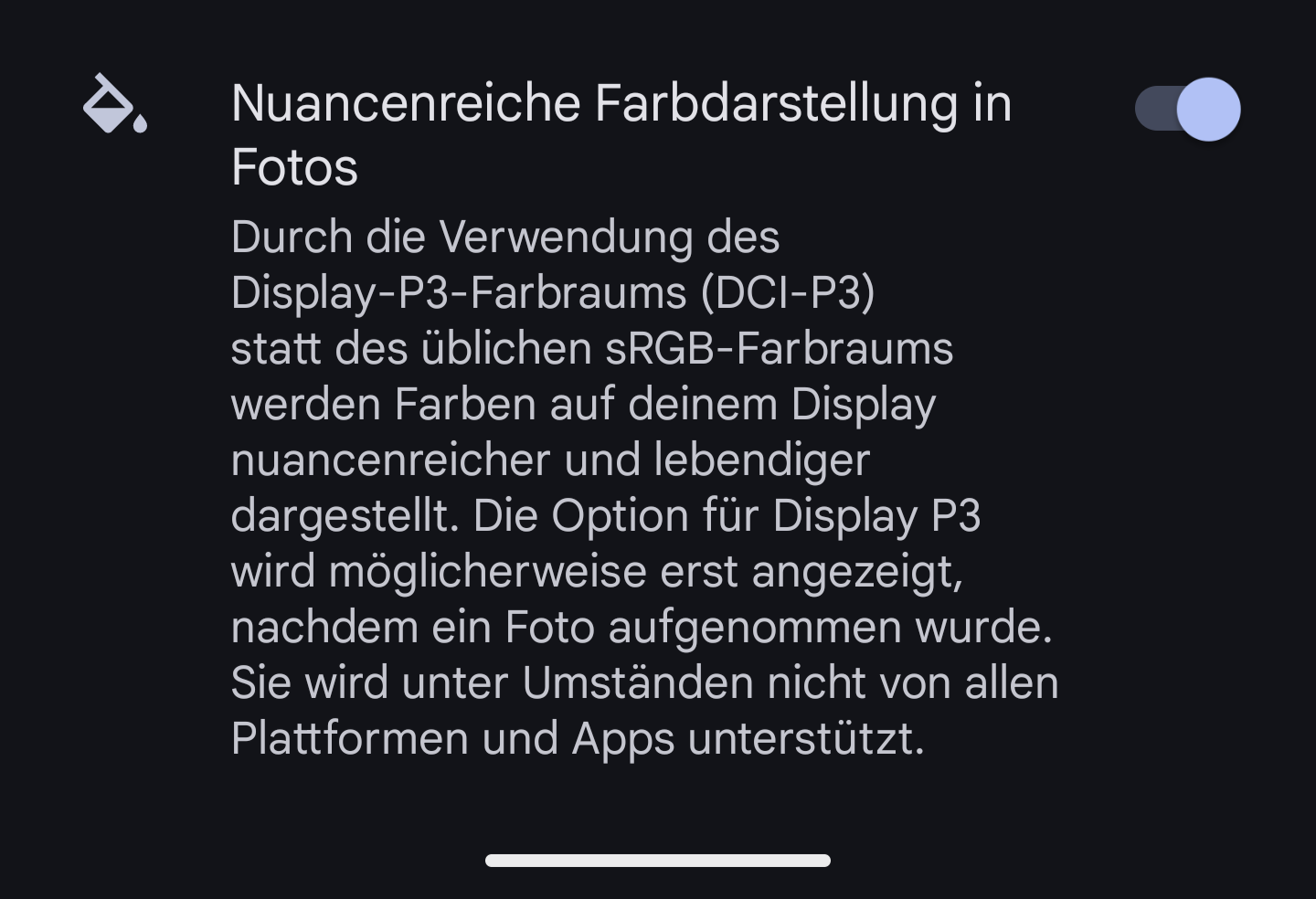

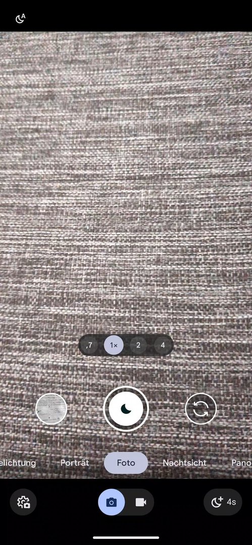

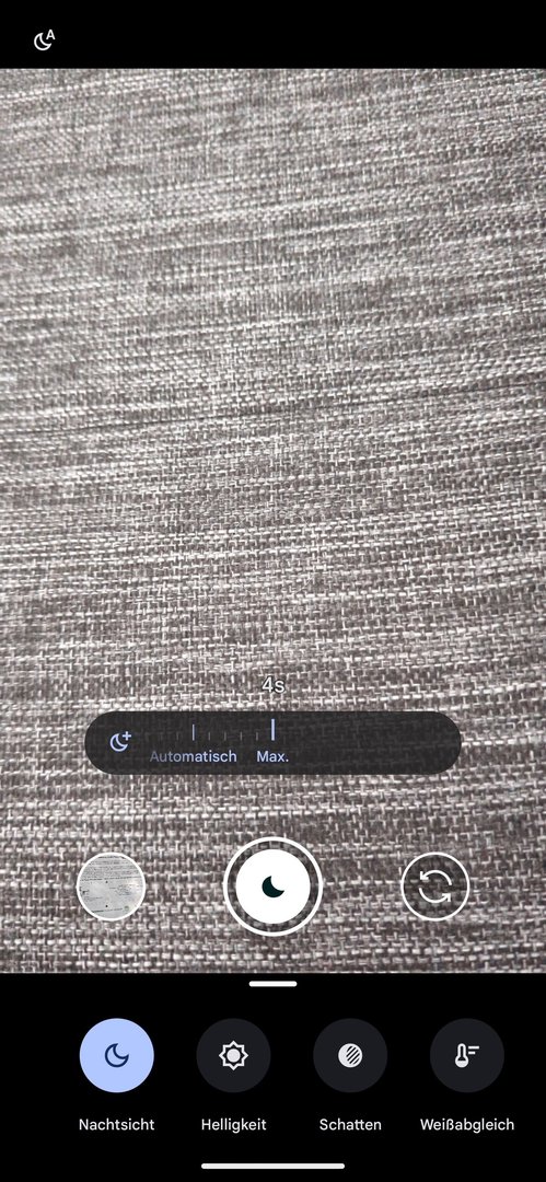

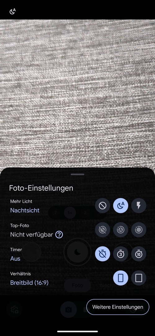

@TheCrow1977 danke für die Mühe. Wäre gut wenn du das noch irgendwie kommentieren/bewerten könntest. Ist schwierig abzuschätzen mit nur den Bildern.
Ich freue mich schon auf GCamMods
Sorry, war grad unterwegs und hatte dann selbst gedacht, etwas mehr Input wäre sinnvoll gewesen.
Hauptsächlich hat sich die Menüstruktur geändert, wie man auf dem Bildern sieht. Zusätzlich gibt es jetzt noch die Option den Farbraum zu ändern. Subjektiv sehen die Bilder auf dem Display jetzt auch "plastischer" aus.
