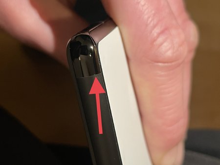

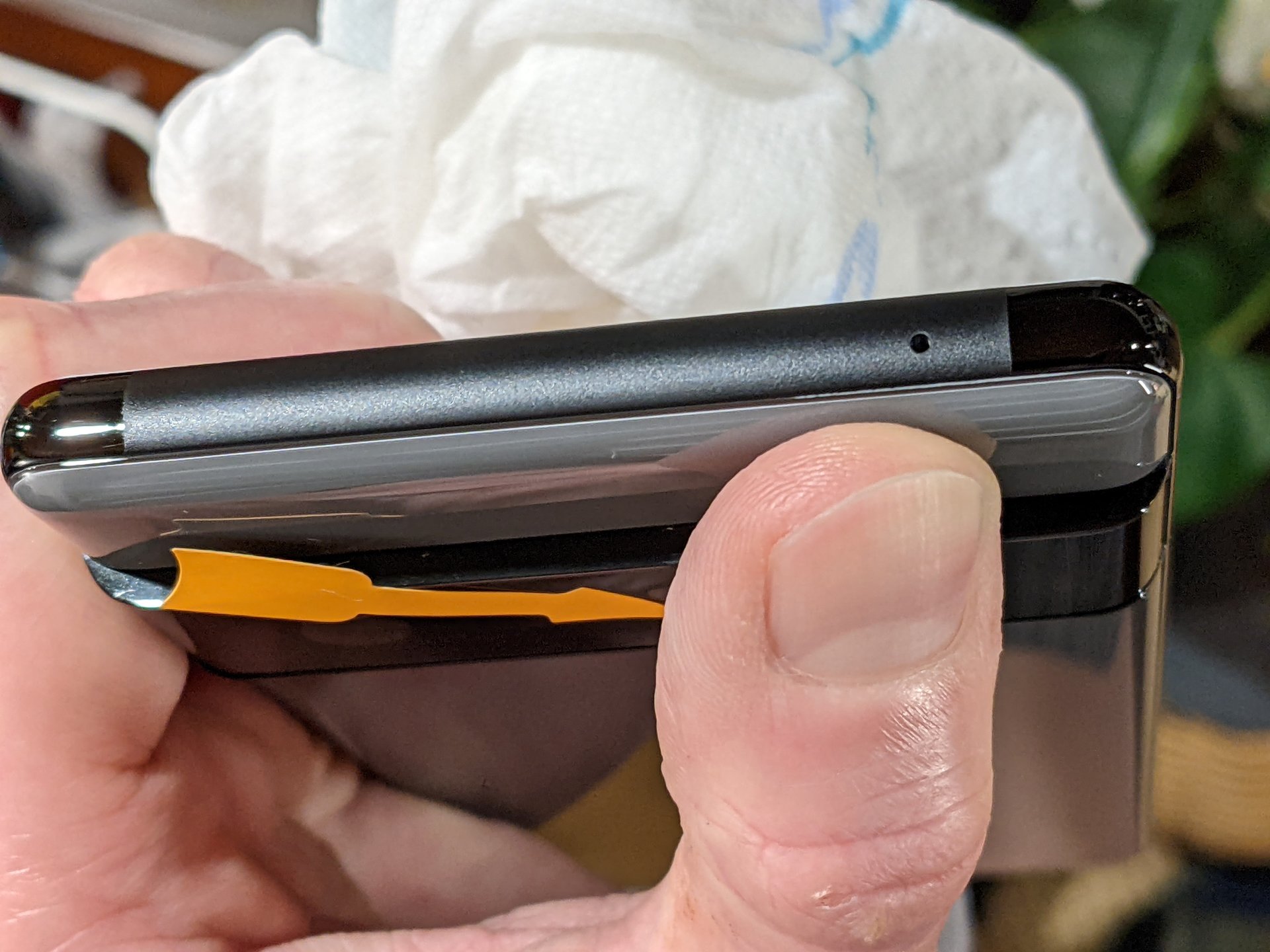

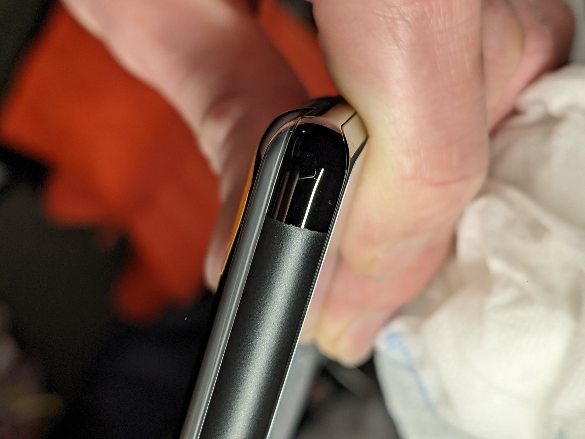

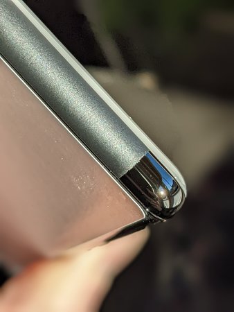

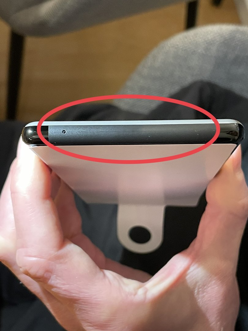

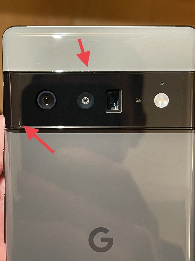

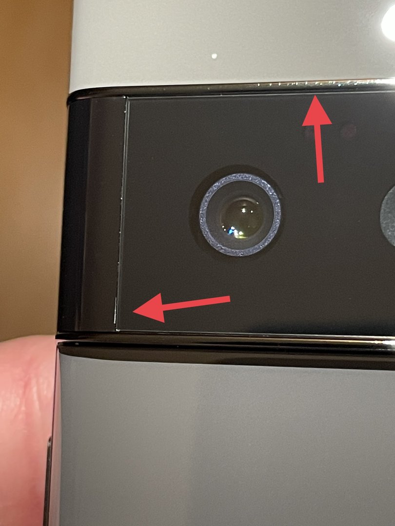

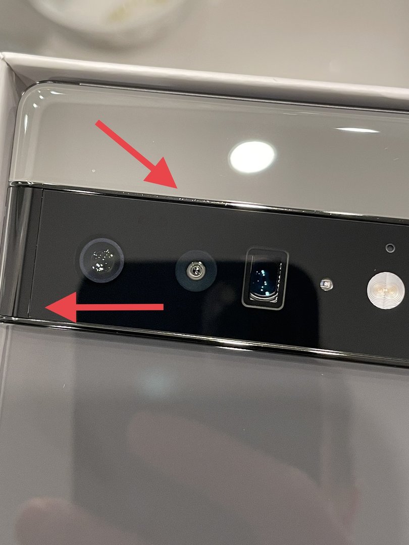

Ich wollte noch einmal anmerken, da ich in der Familie auch das Pixel 6 habe, dass das Pixel 6 deutlich besser verarbeitet ist als das 6 Pro.
Ich hatte schon ein paar mal bei meinen Austauschgeräten nicht richtig verklebte Gehäuse Glasscheiben und was mich ganz besonders ärgert oben unsauber geformte Antennenstreifen, teils mit Blasen drin.
Wenn es auch nicht zum reinen Kamera Thema passt, aber hier noch einmal ein paar Hinweise für die die ein Austauschgerät bekommen worauf man achten könnte...

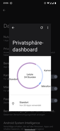

Dafür habe ich Darstellungsfehler im Berechtigungsmenü, die Popups wie im Screenshot teils werden nicht richtig dargestellt. Kennt das jemand?
