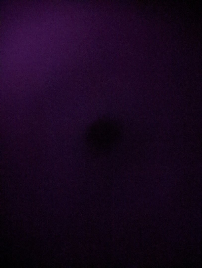

Ich würde mich freuen mal noch das eine oder andere Foto mit den Flecken zu sehen, ist denn die Haupt oder Zoom Kamera das defacto auslösende Übel?
Also bei mir war es definitiv die Hauptkamera. Das sind jetzt 2 Beispiele vor dem letzten Austausch.

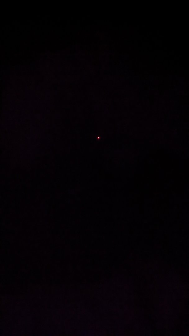

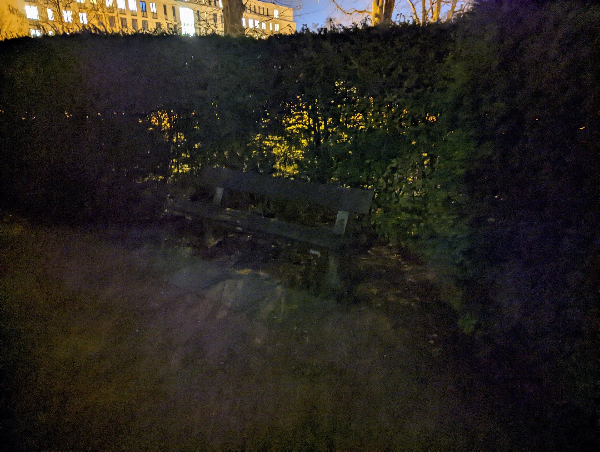

Ich habe mein neues Pixel 6 Pro vor 3 Tagen bekommen und auch die App Updates runter geladen.
Als ich gestern Nacht festgestellt habe dass in absoluter Dunkelheit bei Aufnahmen wollkige Flecken zu sehen sind habe ich in der App das Update gelöscht und die wollkigen Flecken waren nicht mehr zu sehen.
Ist dieses nach den Fleckenproblemen bereits bekannt?
Ein Software Problem?PXL_20220312_183508483.NIGHT.jpgPXL_20220312_182814949.jpg
Würde sagen es war einfach nur eine ander Linse in Verwendung
Achte drauf das der Nachtmodus aktiv ist , dann siehst du die Flecken wieder
Ich habe es versucht mit der einfachen auf automatisch gesetzten Kamera (Nacht) und auch Nachtsicht. Ohne Update keine Flecken mehr zu sehen. Nach dem Update auch in beiden Positionen wieder diese leicht pinken wollkigen Flecken. Hardware Fehler also nicht immer zu sehen. Die verbesserte Software macht den Hardware Fehler vieleicht sichtbar ??
Naja du solltest auch schon etwas fotografieren .
Ohne Lichtquelle sieht man auch nix ...
Bei dem Fehler mit den Flecken muss man keine Lichtquelle haben. Da reicht es die Linse abzudecken und das Ergebnis im Nachtmodus zu betrachten.
Habe ich auch getestet. Wie gesagt ohne Update Ok, mit Update die pinken wollkigen Flecken.
Schau Dir mal die Screenshots im Thread an. Siehst Du Ähnlichkeiten, reklamieren.
Bei mir hat es funktioniert.

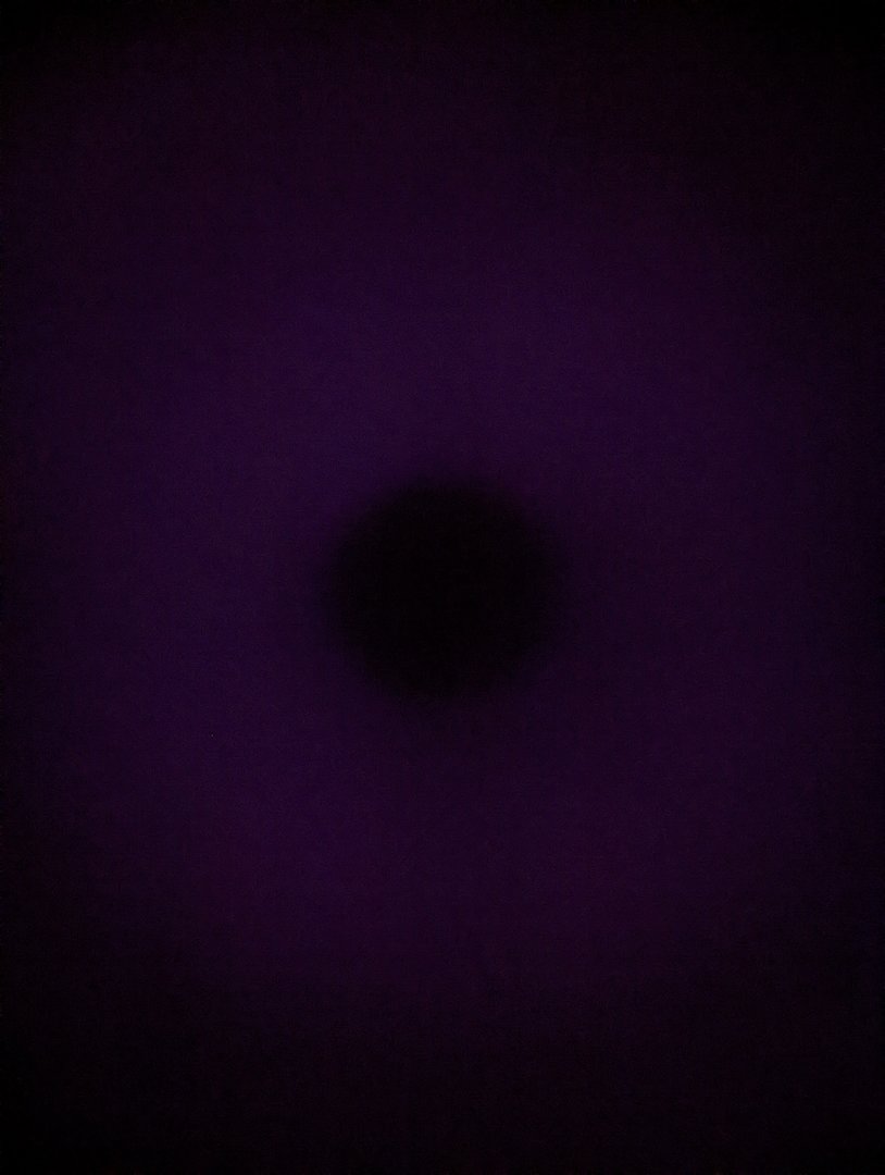

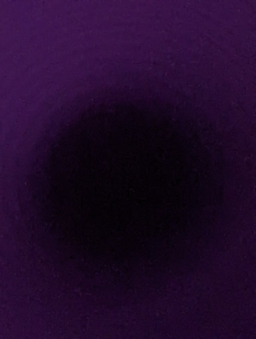

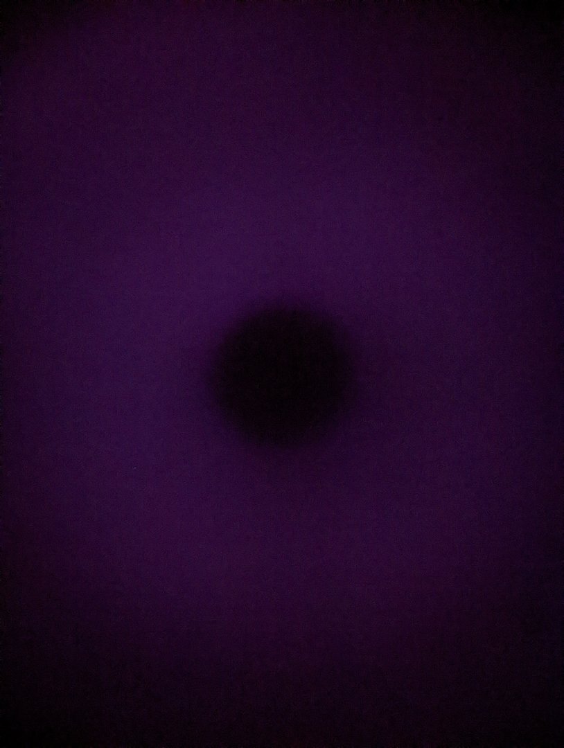

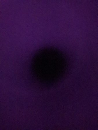

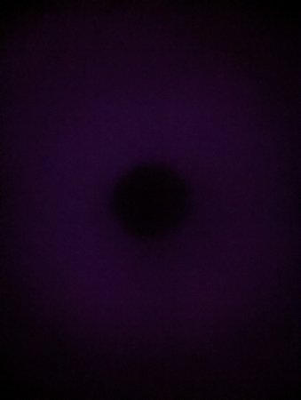

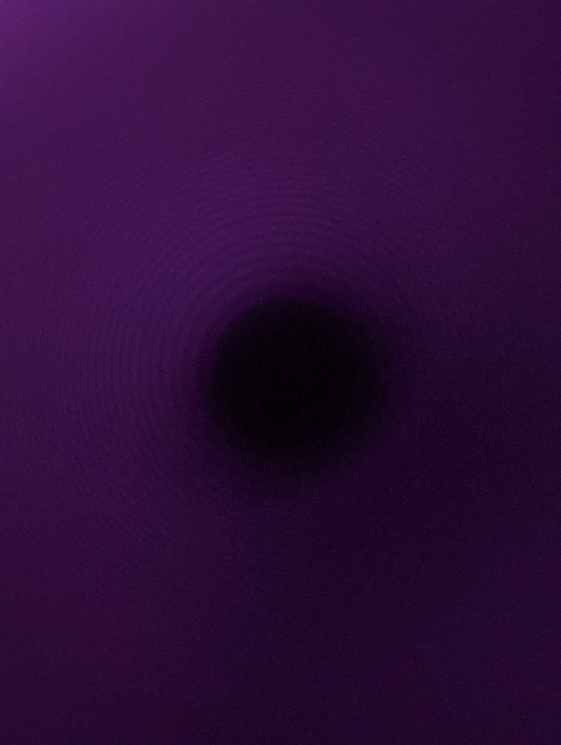

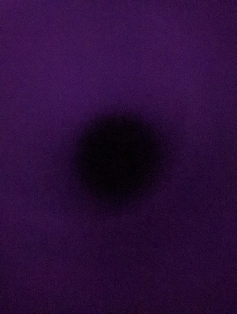

Für Pixelpeeper...Kameralinsen mittels schwarzem Tuch abgedeckt. Smartphone ruhig auf dem Tisch liegend. 0,7/1,0/2,0/5,0
Reaktionen: Fenomino
@Dr.No
muss es so aussehen wie bei Dir?
@Fenomino Ich weiss nicht, wie sieht es denn bei anderen unter den selben Bedingungen aus? Flecken (ausser dem Schwarzen in der Mitte) sehe ich zumindest keine.

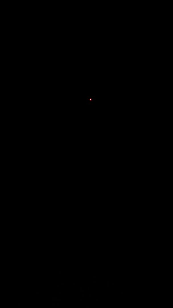

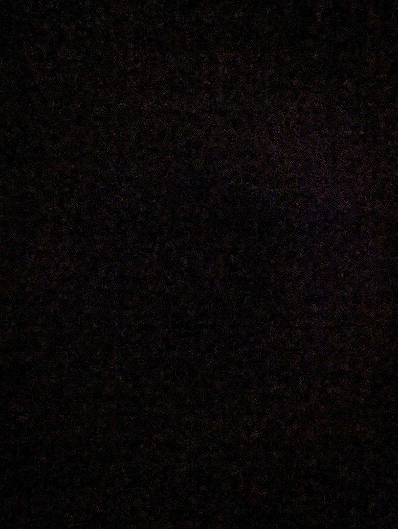

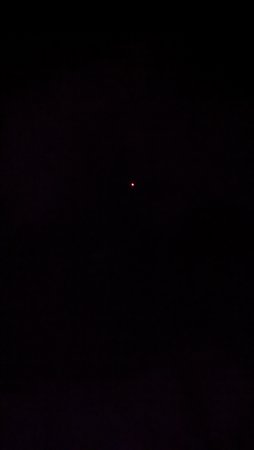

Habe das "Experiment" mal mit meinem 6er wiederholt
Von L nach R: ,7/ 1/ 2
Habe keine Flecken festgestellt
