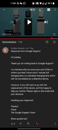

Hier eine geteilte antwort von google bei Youtube gefunden
@edlover hast du noch den Link zum Video?
PS: Ladezeit (insgesamt) ist ja ein Thema. Aber Thema 2 ist - wie schnell komme ich von 0-50% denn genau da möchte ich die 30W auch sehen. Die Zahl wurde von Google ja offiziell beworben und diese muss man zu irgendeinem Zeitpunkt des Ladens ja sehen können

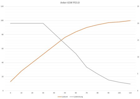

Geladen mit einem Anker 65W PD3.0 Ladegerät und 3m Kabel. Diese Kombi reicht normal aus um mein Laptop zu betreiben. Den Verlust von 2W mache ich an der Kabellänge aus. Die Ladeleistung wurde mit einem Strommessgerät gemessen.
Höchste Temperatur während Schnellladen war ca 37°C
Ob das original 30W Ladegerät oder ein PD3.0 PPS Ladegerät schneller ist wäre interessant. Brauche nämlich mit meinen 65W Charger als auch mit alten Samsung 18W Ladegeräten immer ca 2h +/- 10min
