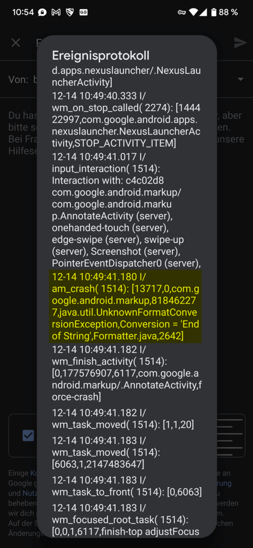

@TheDuffman85 das funktioniert bei mir einwandfrei, auch schon vor dem Update
Kurrios. Ich würde gerne mal wissen woran das liegt. Das nervt extrem. Aber ich scheine ja nicht der einzige betroffene zu sein. Das Problem besteht seit Tag 1.

@TheDuffman85 hast du das Gerät mit einem Backup eingerichtet? Eventuell ist das das Problem..
@Sashtheflash87 Nein, ich habe es komplett neu aufgesetzt. Ich werde mal die Systemlogs auslesen, vielleicht sieht man da den Grund.
UnkownFormatConversionException
@TheDuffman85 Den Screenshot-Bug hatte ich vor und jetzt auch nach dem Update. Du bist also nicht alleine damit.

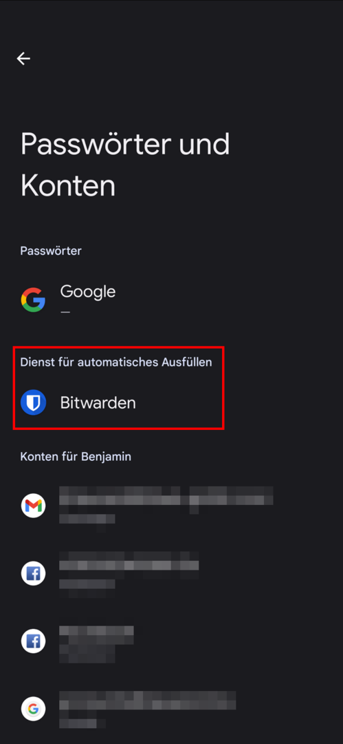

@TheDuffman85 Also ich habe auch den Screenshot-Bug, schau mal, das hier stammt aus dem Reddit Forum und als Workaround eigentlich temporär halbwegs erträglich (bei mir funktioniert das auch so):
SOLUTION: i found a solution which works at least on my Pixel 5. after hitting the pencil icon i need to select as fast as possible an other pen icon (within markup app) then the app stays open and doesn't crash. that's crazy.
@TSDE73 Danke für den Tipp. Das funktioniert leider nur bedingt. Wenn man zurück auf "Zuschneiden" wechselt stürzt die Markup App trotzdem ab.
Ich habe die Ursache für den Bug mit dem Bearbeiten der Screenshots gefunden. Auf Reddit schreibt jemand, dass es am "Dienst für automatisches Ausfüllen" liegt. Wenn dort keine App auswählt stürzt die Markup App beim bearbeiten nicht mehr ab. Leider ist es für mich keine Option das automatische Ausfüllen für meinen Passwortmanager zu deaktivieren. Also heißt es weiter warten, bis der Bug gefixt wird....

@TheDuffman85 Ich habe dort Keepass2Android ausgewählt und habe kein Screenshot-Problem.
Es scheint nur in Verbindung mit Bitwarden aufzutreten. Ich habe bei denen im Bugtracker ein Issue eröffnet.
Reaktionen: Sashtheflash87 und ratzemoedl
@TheDuffman85 Nutze auch Bitwarden, habe aber keine Probleme...
@TheDuffman85 Ich nutze Enpass und habe auch Probleme :-/
@TSDE73 Okay. Ein weiterer Faktor scheint die Systemsprache zu sein. Siehe den Reddit Post den ich verlinkt hatte.
Reaktionen: TSDE73
