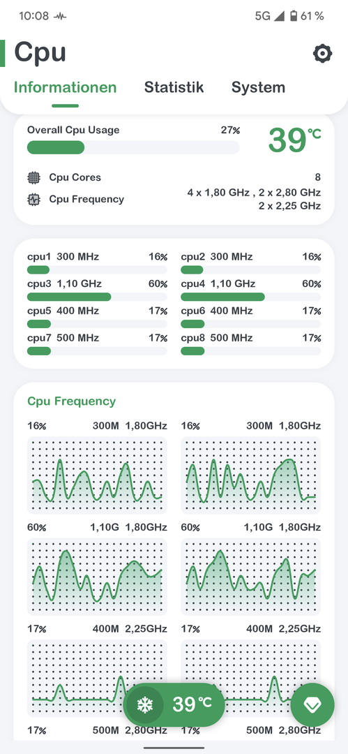

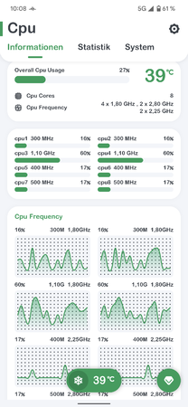

Hab unten mal einen Screenshot von der CPU Monitor App angehängt, so diese Temperaturen sind so eigentlich immer so wenn ich, wie jetzt gerade das Pixel nutze um zb hier im Forum zu schreiben...sonst nichts anderes gross aktiv....
Gut weiss auch nicht wie gut das so eine App überhaupt messen kann.....
@roisolei85
die APP selbst misst gar nichts , sondern die verbauten Sensoren im Smartphone. Da wird einfach nur der Sensor bzw. die Daten vom Senator ausgelesen und Grafisch dargestellt. Die Zahlen sollten somit sehr genau sein.
Reaktionen: roisolei85
39 grad finde ich jetzt nicht besonders hoch
Reaktionen: Notor1ouS und roisolei85
Die Frage ist ja auch wo am SoC da die Temperatur erfasst wird. Die reine CPU kann mit Sicherheit auch kurzzeitig die doppelte Temperatur ab. In leistungsstarken Laptops ist es häufig quasi normal dass die Chips im Dauerlastbetrieb 80°C bis 100°C heiß werden.
39°C sind für einen Chip absolut kühl. Die Frage ist eher ob die Verlustleistung des Chip effektiv an das Gehäuse abgeben wird und dieses somit unangenehm warm wird oder der Chip eher isoliert vom Gehäuse ist und somit zwar wärmer wird aber das Gehäuse länger kühl bleibt.

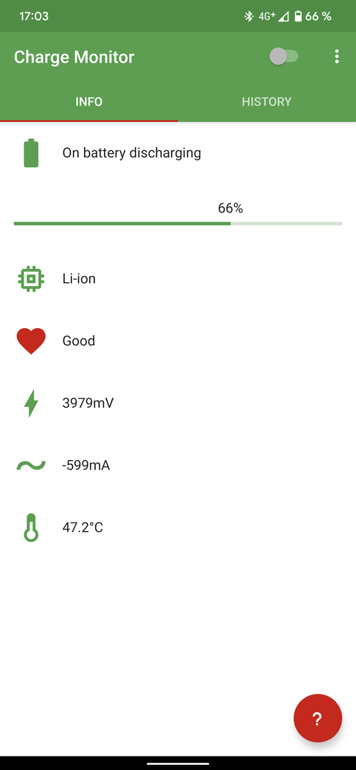

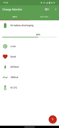

Ich habe heute während einer 20 minütigen Autofahrt einen Podcast mit Video gestreamt und den Ton auf das Autoradio gestreamt.
Da ich vergessen habe die Qualität herunterzusetzen ist das Datenaufkommen dank 1440p erhöht gewesen und das Modem hat einiges zu tun gehabt. Als ich am Ende der Fahrt das Pixel in die Hand genommen habe hat es förmlich gekocht. Die Akkutemperatur lag bei ungesunden 47°C und die Leistung war schon gut reduziert. Das Pixel lag dabei auch nicht in der Sonne. Hier scheint sich vielleicht das schlechte Modem bemerkbar zu machen.
