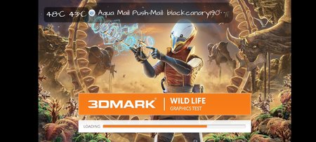

Hier ein paar Aufnahmen. Das wichtigste es benötigt kein Root. Und bedenkt jeder Hersteller gibt eine Betriebstemperatur vor, im Zweifelsfall heißt es dann, das Gerät wurde außerhalb der festgelegten Betriebstemperatur betrieben.

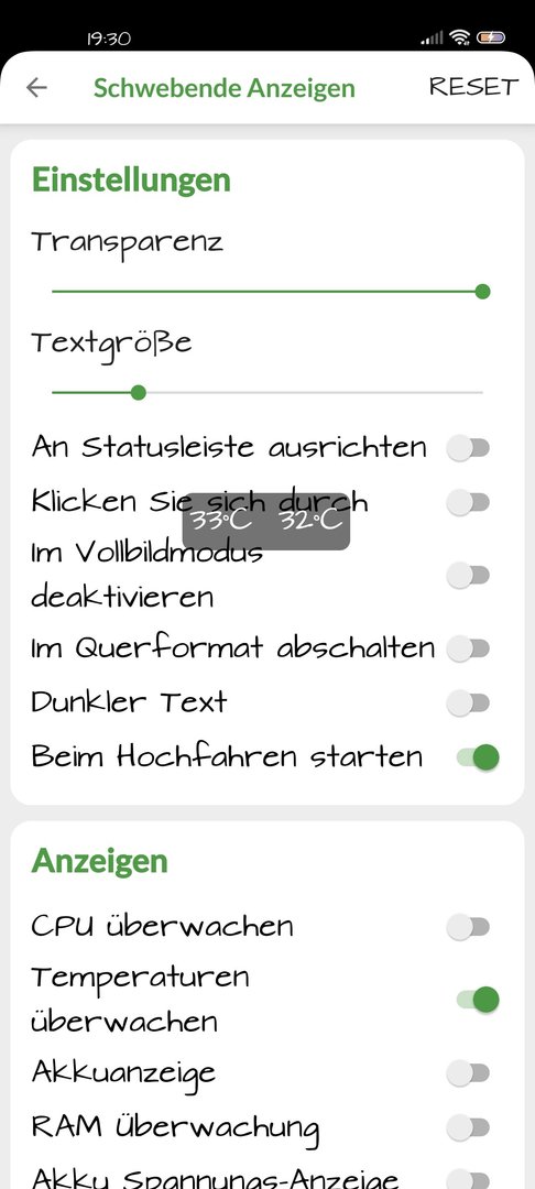

@Canary222
Hallo

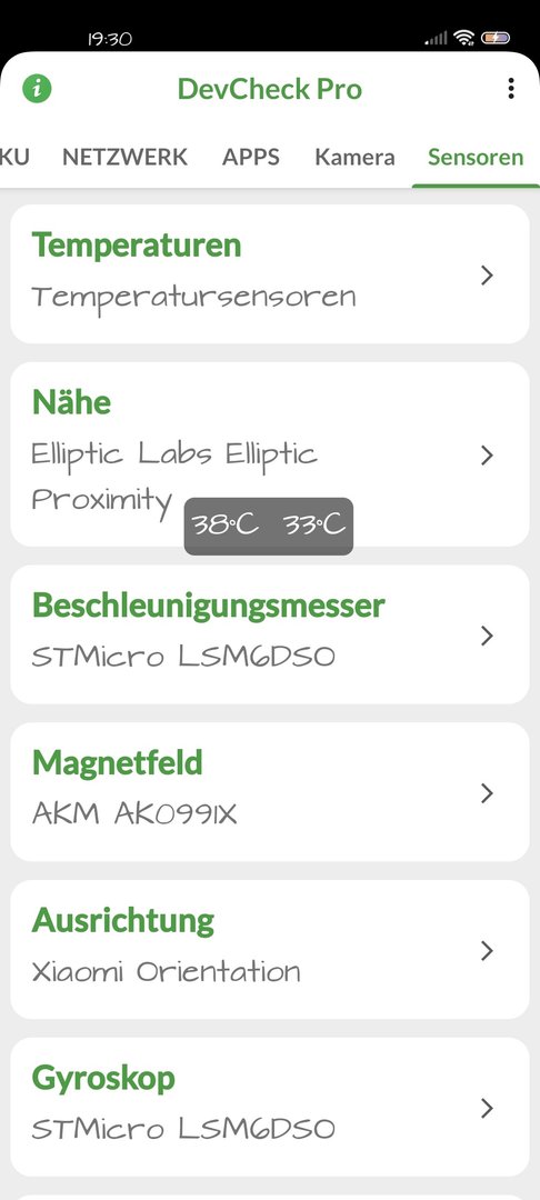

Wollte nachfragen wie man das bei der App mit dem Temperatur Sensoren und der Anzeige davon hinbekommt?
Hab eben die Pro für 3,99 Euro gekauft...
Kann nur diese durchsichtige Temperatur Anzeige aktivieren, die die du hast wie bekommt man das hin?
Viele Grüße
@roisolei85 indem du die Transparens runter regelst und dann gehst du zu den Sensoren oberes band nach links scrollen dann auf Temperatur, da werden die Sensoren angezeigt, hier runter scrollen bis der erste GPU....Sensor kommt, wird auf den Sensor getippt kommt das Auswahlfenster welcher Temp links =1 rechts = 2 du den Sensor zuordnest, die Bilder im Post 101 sagen eigentlich alles.
Hat das schon mal jemand probiert ?
Reaktionen: Canary222

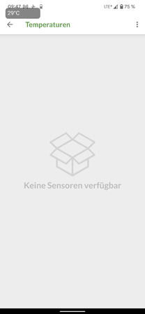

@Canary222
Hallo
Also bei Sensoren Temperatur Sensoren wird mir gar nichts angezeigt.
Grüße und danke für deine Antwort
@roisolei85 hm sorry, dann wird dein Handy nicht unterstützt. Vermute ich mal.
Reaktionen: roisolei85

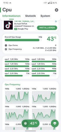

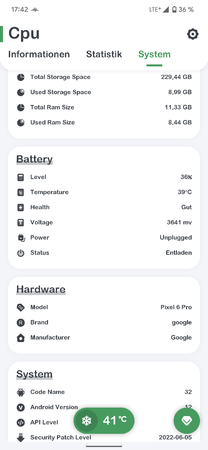

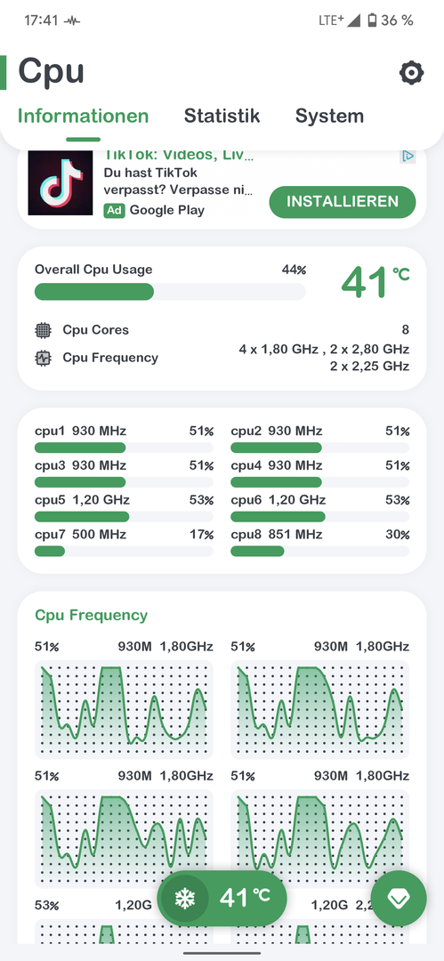

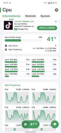

Ich hab eben mal Just fur fun bei mir mit der App CPU Monitor geguckt und bei dem Wetter in der Wohnung mit ca 70% Bildhelligkeit alles an, 120hz...liege ich auch bei 35 - 39 Grad während ich hier schreibe . Die Temperatur fällt aber direkt wieder auf unter 35 Grad sobald ich zur CPU Monitor App wechsel und kaum CPU Last vorhanden ist. Also sehr dynamisch das ganze und kein Dauerzustand von der Temperatur....
In der Hülle merk ich jetzt auch keine besondere Wärme...
Solange da unter "normalen" Bedingungen keine Warnungen bzw Drosselungen kommen mache ich mir da keine Gedanken über die Temperatur...
@uNique285
Die App nutze ich auch, bei mir pendelt es zwischen 41 und 43 Grad. Sitze in der Küche. Durch die Hülle merke ich das es hinten warm ist, auf dem Display und von mir aus gesehen links am Rand.
5G deaktiviert, Helligkeit Manuel auf weniger wie die Hälfte. Bluetooth und WLAN auch aus...
Hab wieder die "normale" Android 12 Version laufen, hatte heute Mal die 13er Beta versucht ob es da besser wird. Dem war aber nicht so....
Dann bin ich zur normalen wieder zurück gekehrt.
Ja Google hat mir heute, da ich denen das am Telefon erklärt habe das ich halt gerne ein wirklich neues Pixel gerne hätte als Tausch Gerät. Geantwortet hat sie das sie in, der Fachabteilung nachgefragt hat und sie mir geschrieben hat das ich ein neues Austausch Gerät bekommen würde.
Jetzt muss ich mich umsehen wo ich ein Ersatz für die Tage herbekomme...
Grüße
