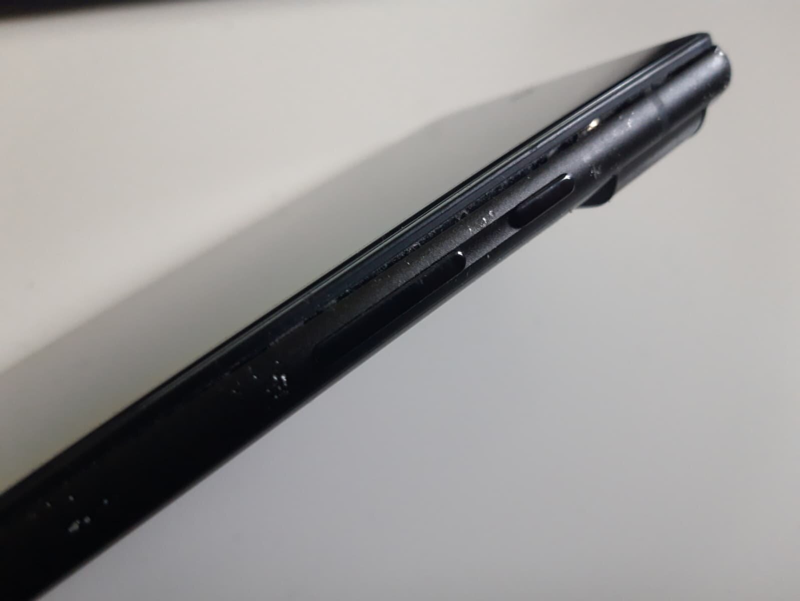

@caes Hi!
Habe das gleich Problem mit meinem Pixel 6. Rückwand ist angehoben und es riecht auch seeehhhrr unangenehm. Könnt ihr mir noch einmal verraten wie ihr genau den Kontakt zum Support aufgenommen habt? (Link oder E-Mailadresse senden)
Wenn ich im Google System bei Hardware Support schaue, finde ich dort nur "Reparatur beginnen". Aber dies ist ja nicht mein Wunsch. Ich möchte dieses Problem beanstanden!
