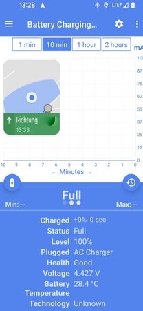

Da mein Akku gerade fast voll war hab ihn bis 100% laden lassen und darüber hinaus (es wird weiter geladen obwohl 100% angezeigt wird) bis die Ladung wirklich stoppte.
Überwacht mit der Battery Charging Monitor - Ampere Meter - Apps on Google Play App.
Es passiert danach nichts mehr, hab sogar Display auf volle Helligkeit, dabei per Bluetooth Musik gestreamt und Navigation parallel für mehrere Minuten laufen lassen, der Akku bleibt bei 100%, kein Ladestrom und auch die Spannung bleibt konstant.
Für mich ein Beleg dass bei vollem Akku alles was an Strom benötigt wird aus dem Netzteil bezogen wird.
