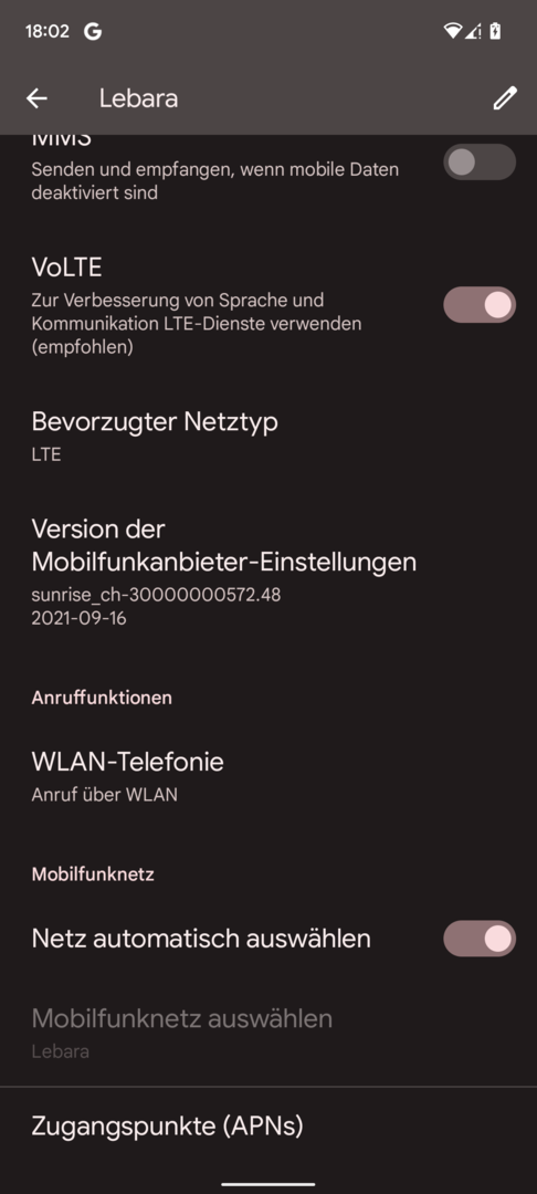

Die Provider-Version hat sich geändert:
LEIDER geht WiFi-Calling immer noch nicht. Immerhin geht VoLTE wieder.
