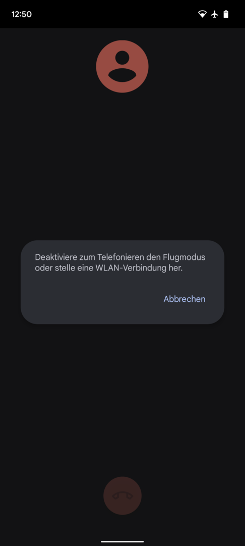

Versuche ich im Flugmodus über WLAN nen Anruf zu tätigen, was vor dem Update ging, sehe ich das hier:
(WLAN ist - siehe Symbole - aktiviert. Eine neue E-Mail wurde mir gleich nach dem Speichern des Screenshots auf dem Pixel signalisiert... Also die Verbindung läuft)
Was läuft hier schief/wie sehen die Diagnose-Schritte aus?

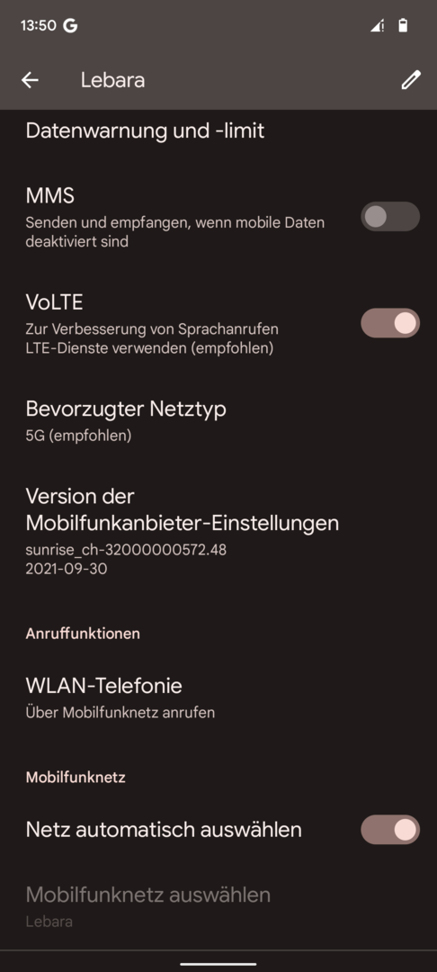

@netzmammut eventuell die Carrier Services updaten bzw auf Beta wechseln. Danach sollte es funktionieren
(sah gard die WLAN-Telefonie müsste ich umstellen, die Versuche passierten aber aus dem Flugmodus heraus, also hat's keine Auswirkung auf den Test)
Die Version der Anbieter-Einstellungen blieb übrigens die GLEICHE - darum bin ich ja der Auffassung, dass das Jan-Update etwas derbe verhunzt hat...
