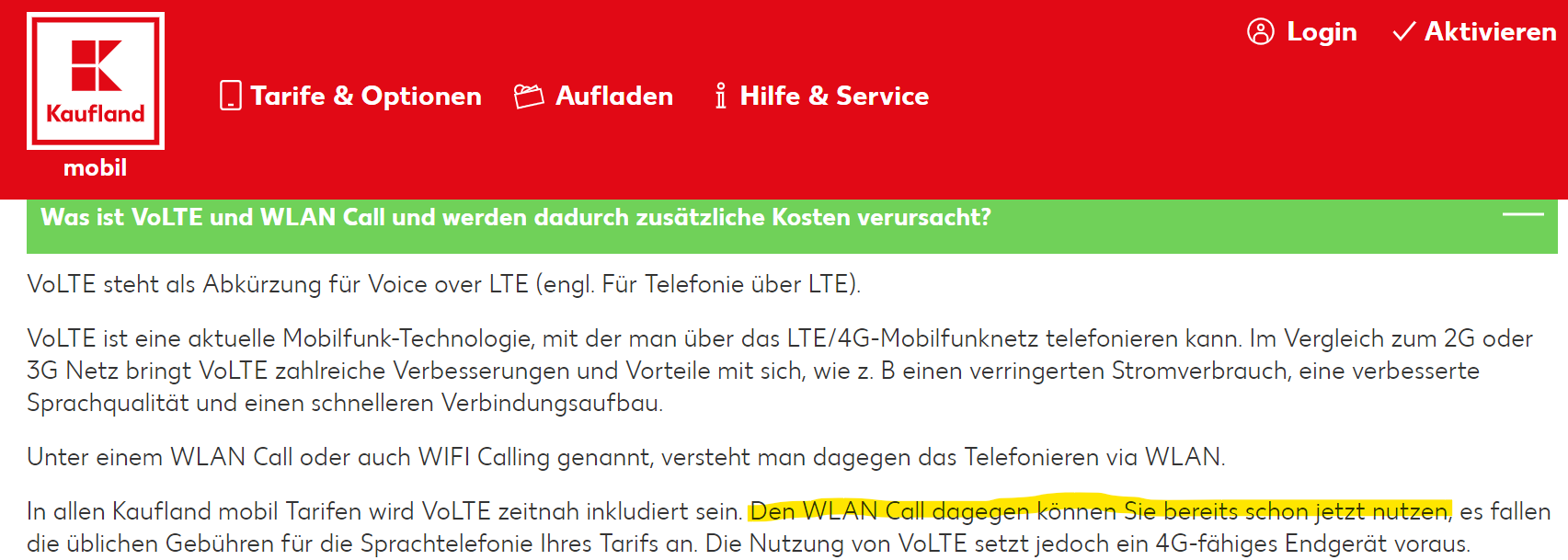

Laut Kaufland mobil Homepage soll WLAN-Call bereits verfügbar sein, nur Volte fehlt noch. Entweder steht das erst seit kurzem da oder ich habe es überlesen.
Kannst Du das mit dem funktionierenden WLAN-Call bestätigen?
Danke schonmal!
Das steht schon seid ein paar Tagen dort, aber es geht (noch) nicht.
Die Web Entwickler sind schneller als die anderen.

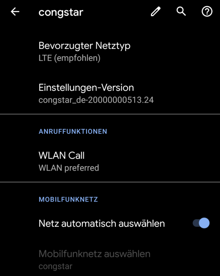

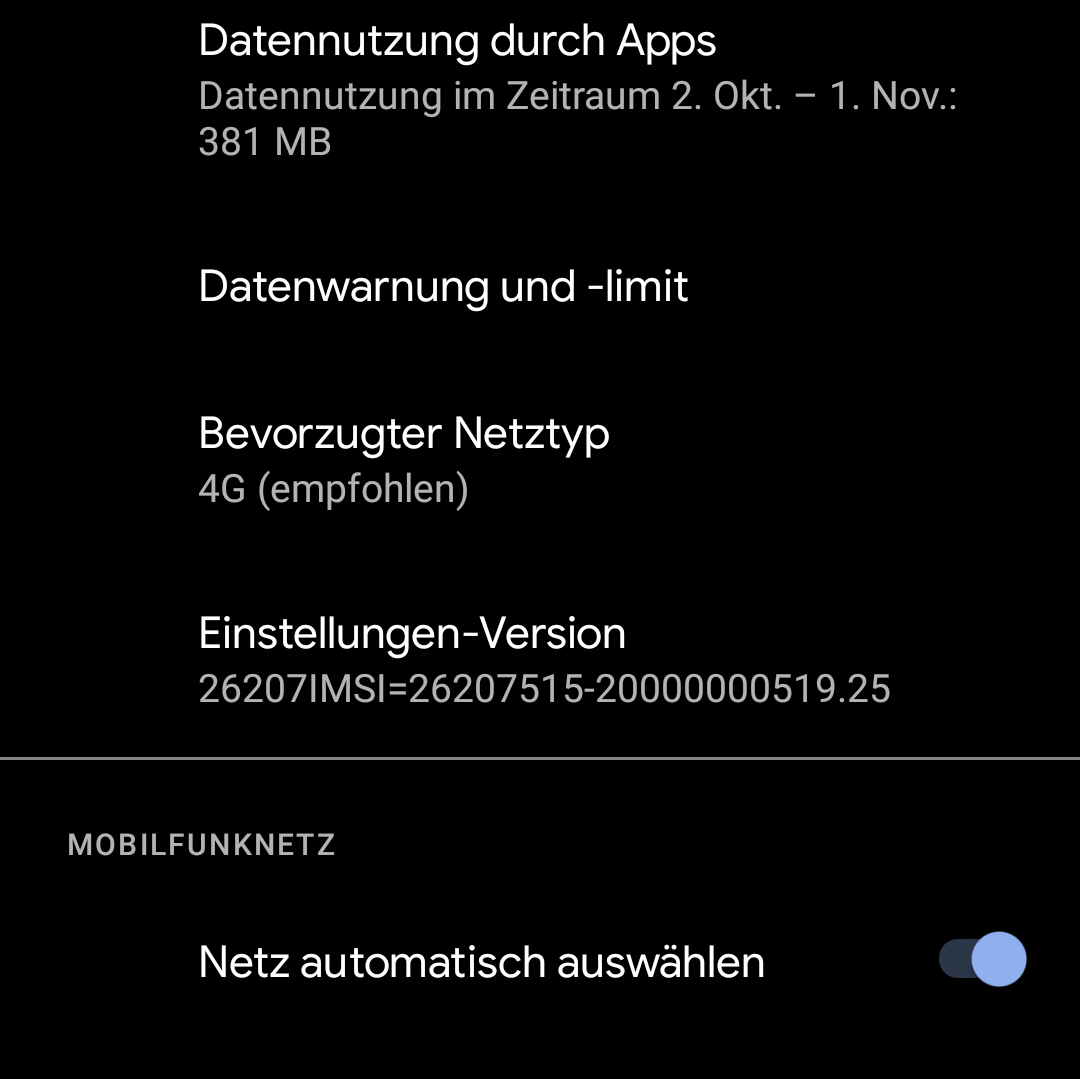

Hier meine Einstellungen..
lain234 schrieb:

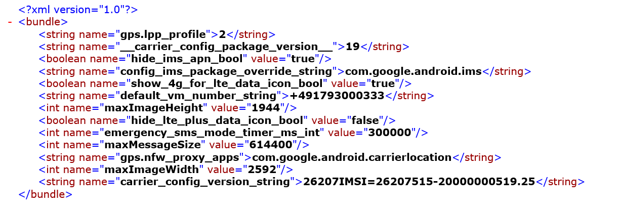

Der String "26207IMSI=26207515" sieht so aus, als ob die Standard-Config benutzt wird, weil keine Config für "26207" in der Firmware enthalten ist! :-(
Hast Du Root-Rechte (Bootloader entsperrt) und kannst im Datenverzeichnis nachsehen (siehe Link zum Congstar-Thema)? Dort sollte eine XML-Datei liegen, die mindestens einen Teil vom String enthält, der auf Deinem Screenshot angezeigt wird.
Bisher habe ich kein Root.. dann seh ich mir am Wochenende mal die Beiträge dazu auf xda genauer an.
Danke!
26207 klingt auch nach einer alten SIM, mit der Übernahme von E-Plus hat Telefonica auf deren Kennung 26203 gewechselt. Evtl. gibt es mit dem Hinweis, dass das neue Telefon die veraltete Kennung nicht mehr kennt auch kostenlos eine aktuelle SIM.

hab jetzt root und die entsprechende xml. datei gefunden:
carrierconfig-com.google.android.carrier-8949226151011442620-2328.xml
2328 ist die Carrier ID von Fonic.
Bei den PB-Dateien finde ich E-plus und mehrere o2, aber keinen Hinweis auf Fonic.

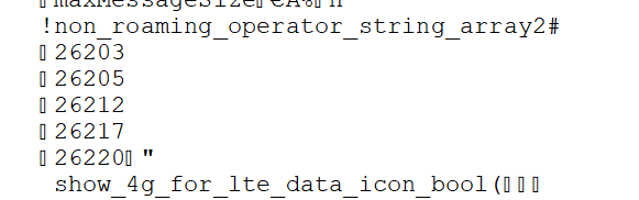

Die 26207 taucht in den PB-Ddateien von o2 nicht auf:
Reicht es da überhaupt wenn man die xml mit einer funktionierenden von o2 überschreibt?
Will das nicht jedem Update erneut machen müssen..
danke

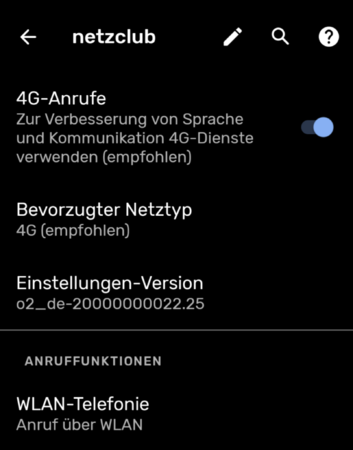

VoLTE und wificall funktioniert mit o2 Netzclub, beides ohne Änderungen außer es in den Einstellungen zu aktivieren:
Reaktionen: osf-fan

Also es scheint kein generelles o2 Problem zu sein, denn mit meiner Netzclub Sim klappt es.

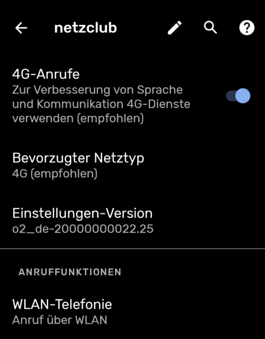

Wäre Mal interessant was da bei Fonic unter Einstellungs-Version steht, siehe mein Screenshot: Volte und Vowifi

Danke für die Antwort,unter Einstellungen-Version steht 26207IMSI=26207515-22000000547.28. Das ist die neue karte die ich von Fonic erhalten habe.
26207 ist die alte o2 Kennung die bei der Übernahme von E-Plus aufgegeben wurde.
Also kein Wunder dass es nicht geht.
Da scheint Fonic Sim Karten mit falscher/veralteter Kennung raus zu geben 🤦‍♂️
