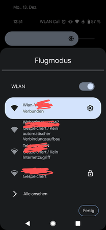

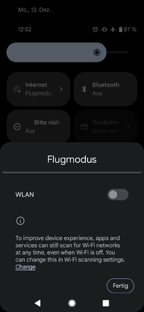

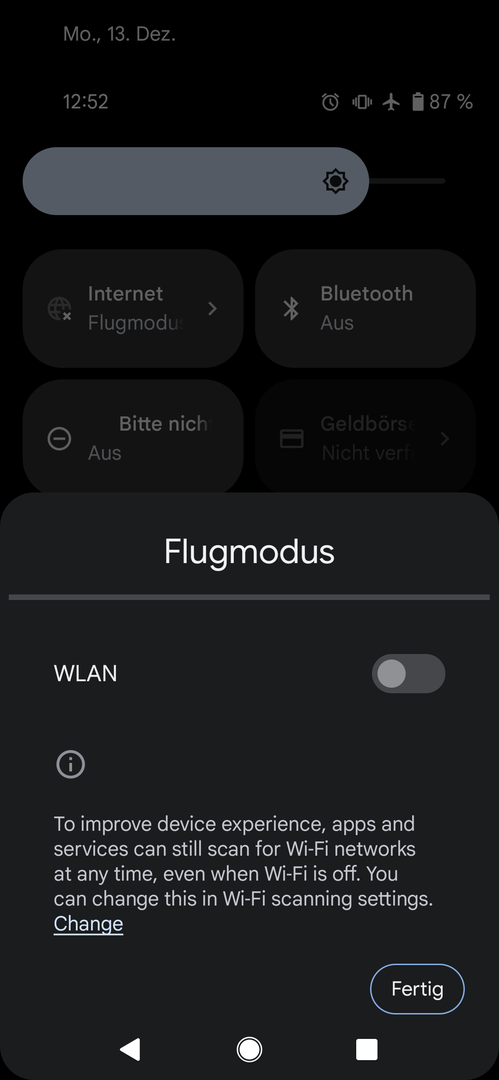

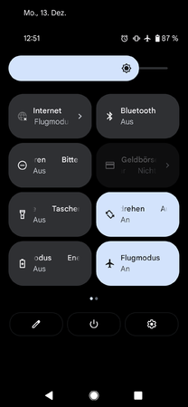

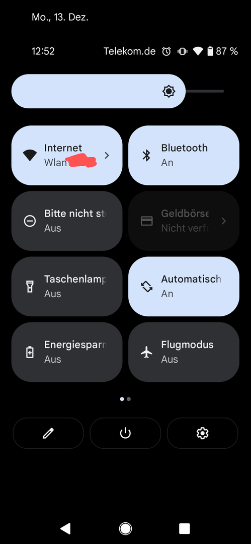

@Mellie , dann kann ich den Fehler nicht produzieren.
Bei mir wird das WLAN beim Einschalten des Flugmodus ausgeschaltet.
Gut zu sehen , wenn man die Leiste von oben nach unten zieht und auf Flugmodus tippt.
Bei der Internetanzeige steht dann auch darunter Flugmodus.
Darauf getippt und ich kann WLan einschalten.
Oben erscheint dann nach der Verbindung mit meinem WLAN
WLAN Call
