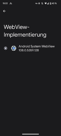

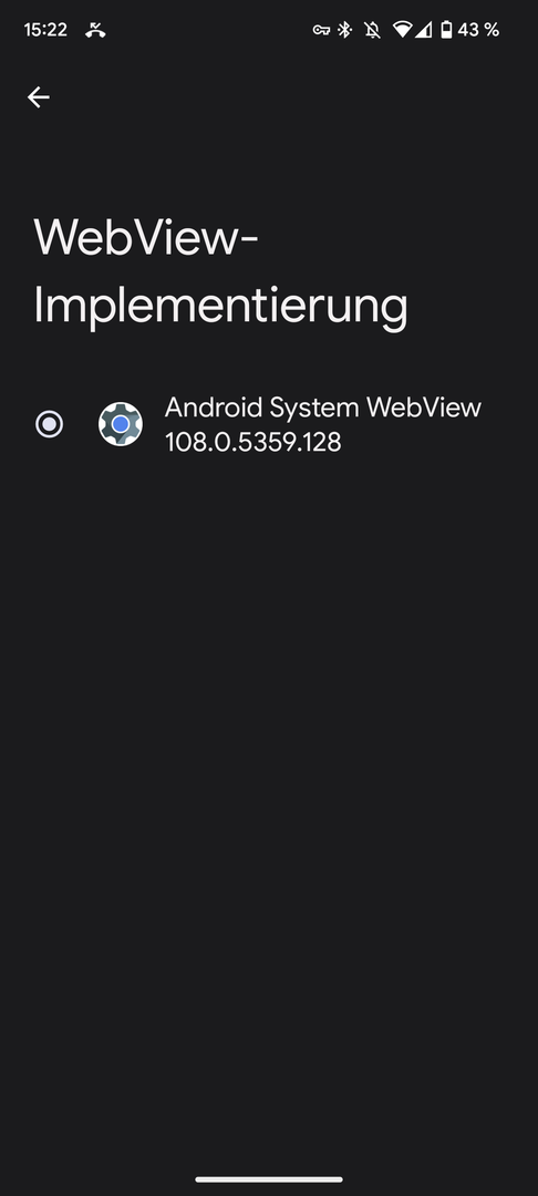

@highwayjoe
was steht da bei Dir in den Systemeinstellungen?

ahlutum schrieb:
@highwayjoe
Die Einstellung finde ich nicht ... irgendein Tip wo ich das finden kann. Über die Einstellungssuche war ich nicht erfolgreich.
Das findest du in den Entwickleroptionen.
Dazu zuerst unter Telefoninfo so Lange mehrmals auf die BuildNummer klicken bis "Sie sind jetzt Entwickler" gemeldet wird.
Danach sind die Entwickleroptionen freigeschaltet.
Ich vermute jedoch nicht, das dort mehr zu finden sein wird. Einen Versuch ist es aber wert.
Du hast ja selber jetzt den Beweis geliefert, dass es nicht an WebView liegt. Sonst hätte FireFox nämlich alles ohne Probleme dargestellt.
