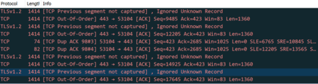

So, das erste Resumee:
Laptop, Windows 10,
über ETH Kabel an der Fritzbox ... Pixel 6a über USB Tethering an der Fritz box 7590 ... wikipedia war mein Versuchskaninchen.
Über die Fritzbox auf USB Tethering umgestellt, dann gewartet bis ich wieder auf die Fritzbox kann.
Den Log Start Button betätigt und den log gestartet. Am Google Browser Wikipedia deutschland aufgerufen.
--> Ich habe nur sporadisch eine Internetverbindung über das Pixel 6a hinbekommen, wenn der VPN an war.
Ich habe drei logs:
Internet geht, ohne USB-Tethering:
Wenn ich da reinschaue, dann sehe ganz viel ipv6 Kommunikation.
USB-Tethering an: Gleicher Fehler wie immer, ERR_SSL_PROTOCOL_ERROR, im log finde ich mich hier aber nicht zu Recht. Hier ist ne Menge ipv4. Manchmal geht das wiki, manchmal nicht.
USB Tethering an und VPN an (am Pixel 6a konnte ich normal serven, an der Fritzbox stand USB-Tethering) : Ich bekomme den gleichen Fehler, ERR_SSL_PROTOCOL_ERROR, die Verbindung ist genauso instabil wie bei der OHNE VPN Verbindung.
Für mich sieht es aus, als wenn der VPN gar nicht an ist. Aber am Pixel funktioniert alles ...
Muss ich nochwas anders machen?
@chrs267 : Weil Du mir eine Anleitung geschrieben hattest, wie ich am Besten das Log durchsuche, frage ich Dich: Irgendwelche mehr Tipps zum Durchforsten des logs via Wireshark?

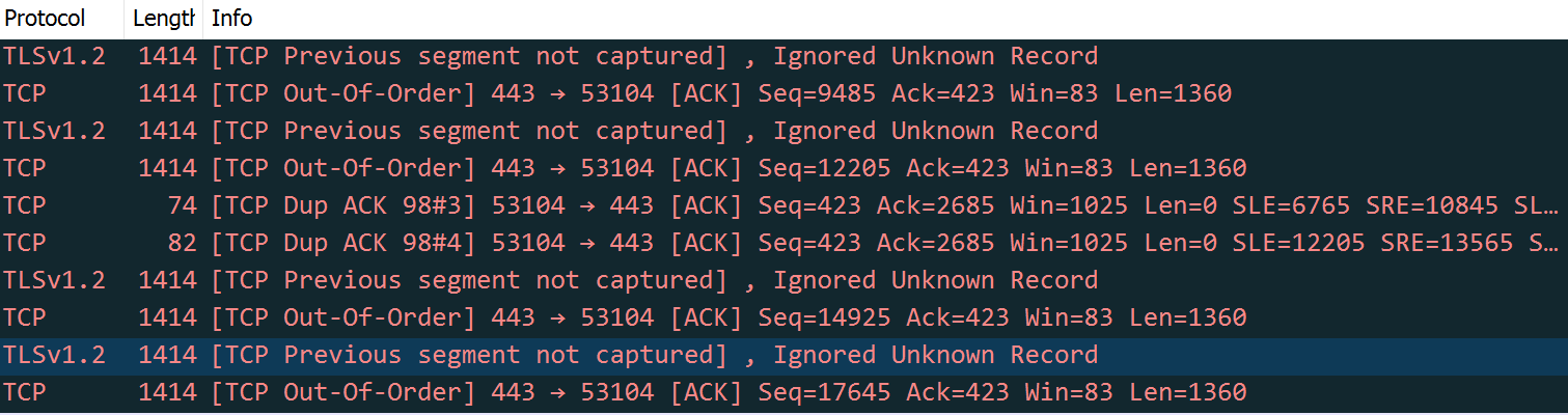

OK, ich habe mich etwas in Wireshark und in die Fehler eingelesen, die ich in meinen Logs finden kann.
Ich habe alle Adressen nach der Wikipedia ip gefiltert. Die Fehlerübertragungen im Anhang sind auffällig in meinen logs.
Ich habe die Fehler auch in einem "normalen" Ethernet log, aber deutlich weniger in der Anzahl.
Nach meiner Recherche interpretiere ich den Fehler im log so:
Am Handy kommen Ethernet Packets entweder in der falschen Reihenfolge an oder es fehlen welche.
Dann wird im TCP Protokoll Layer der Dienst "Fast Retransmission" angestoßen ...
Kann das ein Hardware-Fehler sein?
Ich verstehe immer noch nicht, dass die Fehler mit VPN AN auch im log stehen, ich aber am handy normal serven kann ...
