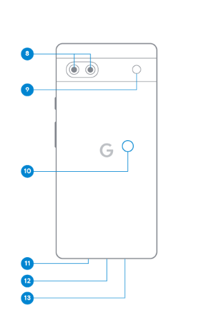

Ich habe mir vor kurzem ein Pixel 6a und eine Pixel Watch 2 zugelegt. Wollte mal probieren ob Pixelgeräte mein Applezeugs ersetzen können. So halbwegs habe ich es hinbekommen, dass ich damit auskommen könnte, nur das bezahlen mit dem 6a ist sehr nervig. Habe um das Gerät eine Hülle, habe ich bei allen meinen Geräten. Manchmal muss ich die Hülle abmachen, damit ein Zahlvorgang stattfinden kann. Ist das NFC bei allen Pixel Geräten so schwach oder sind die nicht Hüllen tauglich?
Welches Case nutzt du denn?
Versuche eben genau am NFC Chip aufzulegen.
Auf dem Bild der Punkt "10"
Danke, wo der NFC CHIP ist habe ich mir schon angeguckt und versuche auch den so ans Terminal zu halten, aber leider geht es nicht immer. Die Hülle ist eigentlich schön dünn, ist schon die Zweite da ich dachte, es liegt daran.
