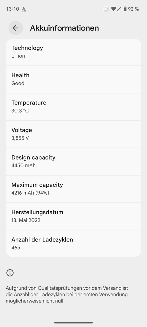

Ohne Kalibrierung: 94% Akku. Mehr als 67% vorher... ;)

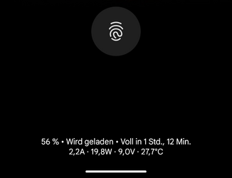

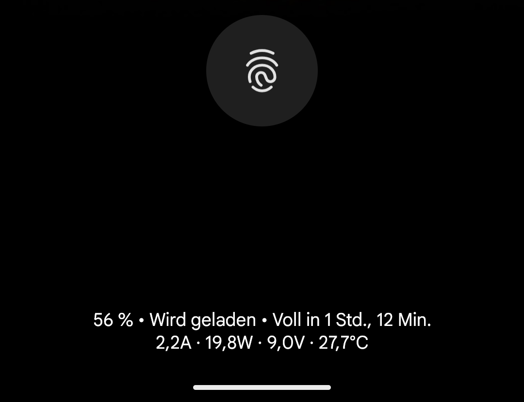

Sehr schön finde ich die zusätzlichen Ladeinformationen auf dem Sperrbildschirm:

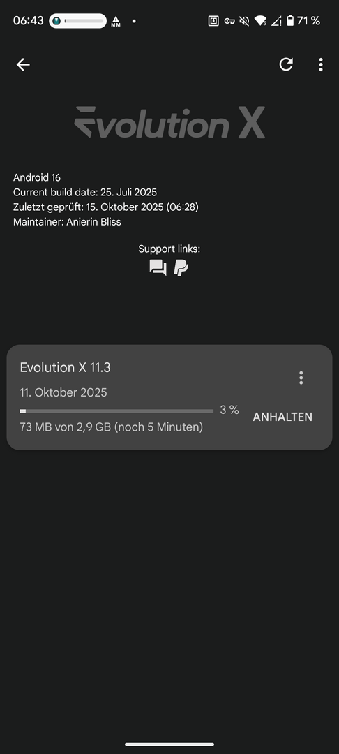

Gerade trudelt das Update 11.3 ein.
Ich habe bisher keine Probleme mit dem ROM und die Akkulaufzeit ist wieder wie bei "unkastriertem" Akku.

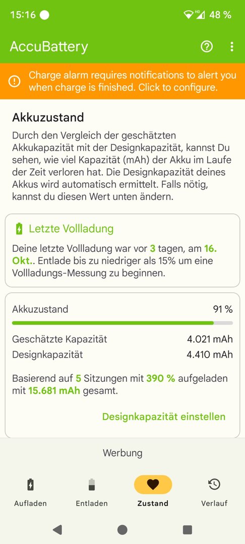

Nach nun einigen Wochen meint auch AccuBattery, dass alles gut ist!
So kann's weiter gehen!

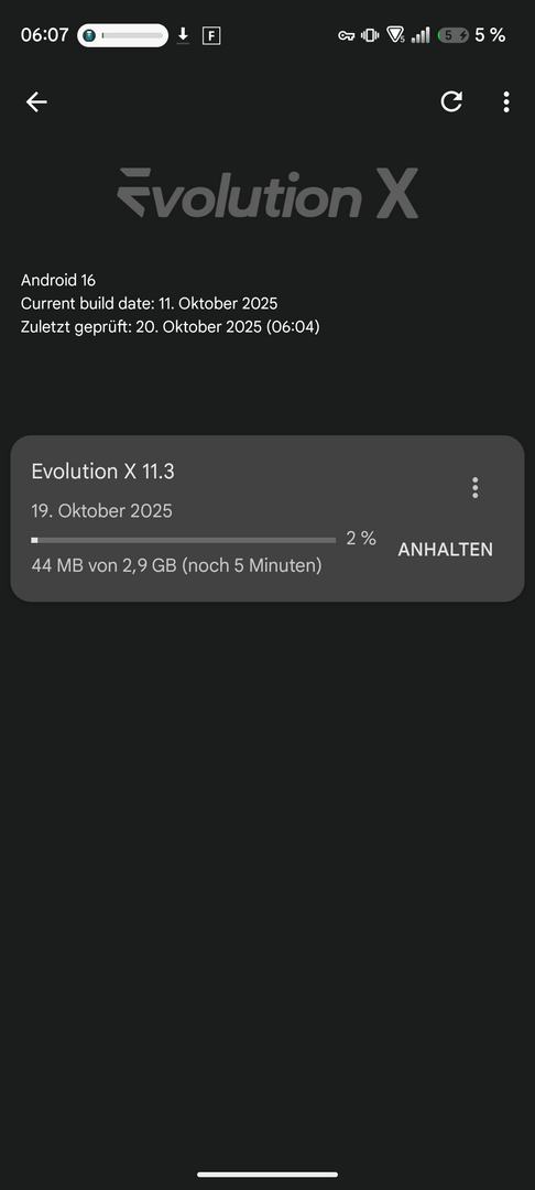

@wolder Bei mir spinnt Accubattery noch. Die App meint allerdings auch, dass ich nur mit 9 und nicht mit 18 Watt lade.

Ich hab gestern ein Update gemacht, aber das war wohl noch ne ältere Version.
Ich schau da eigentlich gar nicht drauf. Ich wollte jetzt nur nach ein paar Wochen Mal schauen wie der Akkuzustand ist.
