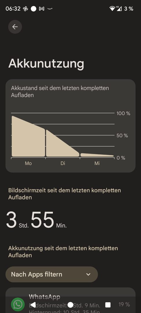

So, ich hab meiner Frau jetzt eine Custom Rom aufgespielt.
Ergebnis: 4 Stunden DOT über 2 Tage.
Vorher war nach 1 Tag Schluss.

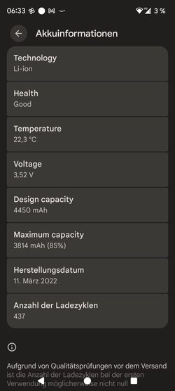

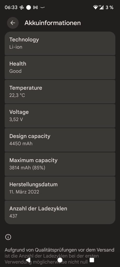

Desweiteren sagt mir der integrierte Akkumanager, dass der Akku noch 85% Restkapazität hat. Aber ich hab noch keine Akkukalibrierung vorgenommen. Ich denke, dass es dann noch besser aussieht.
Damit kann sie jetzt noch weiter das 6a nutzen und ich beantrage nächstes Jahr die 180€ Gutschrift, was dann hoffentlich dann noch 1 Jahr gültig ist
Somit kann sie es noch ca. 2 Jahre weiter benutzen und die 5 Jahre voll machen.

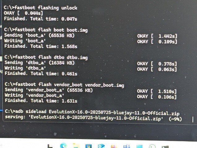

Evolution X
Ich wollte eigentlich LineageOS installieren, aber ich war schon auf Android 16. Für LOS muss man Android 15 haben und ich hätte ein Downgrade machen müssen. Bei Evolution brauchte ich nur den Bootloader öffnen und die Dateien installieren.
Alles natürlich auf eigene Gefahr.

@wolder Da hast Du mich doch auf eine Idee gebracht... Schon lange nix mehr geflasht und bevor das hier als Briefbeschwerer mit der mickrigen Laufzeit herumliegt. Los geht's... ;)
Reaktionen: wolder
Ich hatte auch überlegt, ob ich mir nicht LineageOS flashe. Aber, am Ende sind mir Custom ROMs einfach nicht mehr geheuer. Habe ja schon so einige Erfahrung sammeln können, aber, der eine oder die zwei Maintainer die an den Ports sitzen flößen mir auch nicht gerade viel Vertrauen ein, was Stabilität und wenig Fehler anbelangt...
Läuft...
