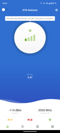

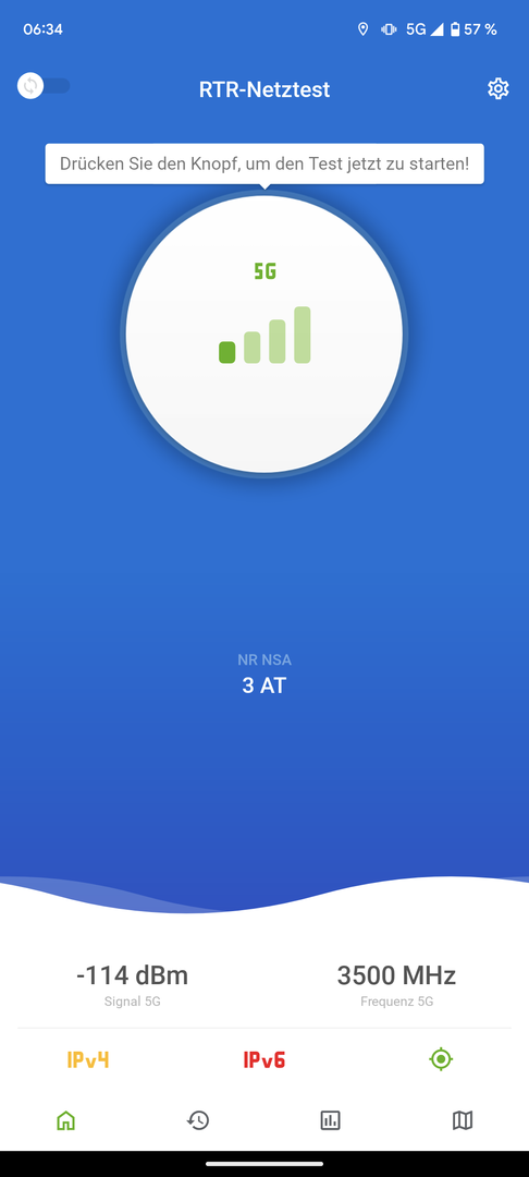

Kann jemand das Verhalten bestätigen, dass das Handy zwar vollen 5G Empfang anzeigt, das aber ganz offenbar nicht stimmt?
Ich wollte heute mit der für Österreich verfügbaren RTR Netztest-App einen Speedtest machen (hier greifen normalerweise vom Betreiber gesetzte Bandbreiten Limits nicht und man kann schauen, was das Netz hergibt.
Am Screenshot erkennt man, dass das Pixel6a vollen Empfang zeigt, die App selbst meint aber, dass dieser eher dürftig wäre und kann (daher) keinen Speedtest starten. Liegt das an der Non-Stand-Alone Version von 5G? Dass zwar irgendwie ein 5G Netz da ist, aber eigentlich sieht man die Empfangsstärke vom LTE Netz?
An einem andren Testort hatte ich das Szenario, wo das 6a zwar 5G zeigte, der Netztest aber LTE.

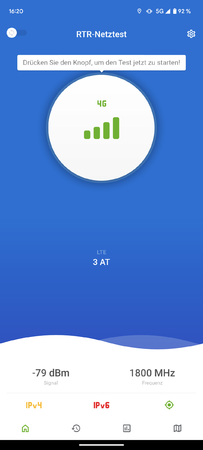

Hier ein Screenshot zu der im vorigen Beitrag geschilderten Situation:
Empfang zeigt 5G, Netztestapp meint 4G.
Die Info aus den Einstellungen schreibt etwas von der NSA Variante 5G.
Aber genutzt wird nur LTE beim Speedtest... Egal ob RTR App oder speedtest.net

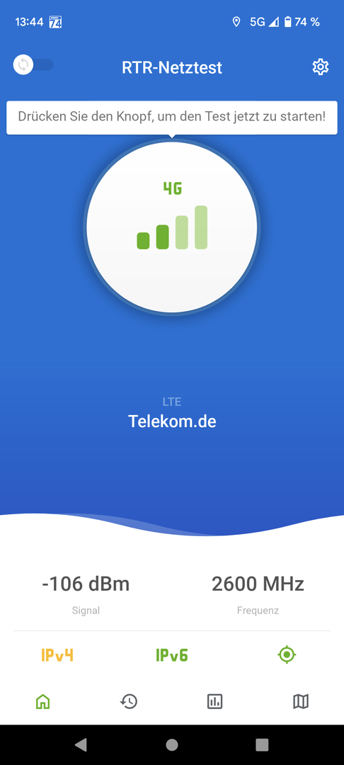

@Niklas434
Ja, das Pixel 7 hat die gleichen Probleme, wenn man überhaupt davon sprechen will.
Fakt ist die App zeigt einfach Müll an oder auch nicht, je nachdem wie man das sehen will.
Wie du hier im Screenshot sehen kannst zeigt die App 4G an obwohl mein Smartphone in der Statuszeile 5G anzeigt.
Ursache des ganzen ist, das an diesem Standort kein 5G im Stand Alone vorhanden ist. Einfach Mal im Sim-Status nachsehen, dann wird klar das für Anrufe LTE verwendet wird und für die mobilen Daten NR NSA verwendet wird.
