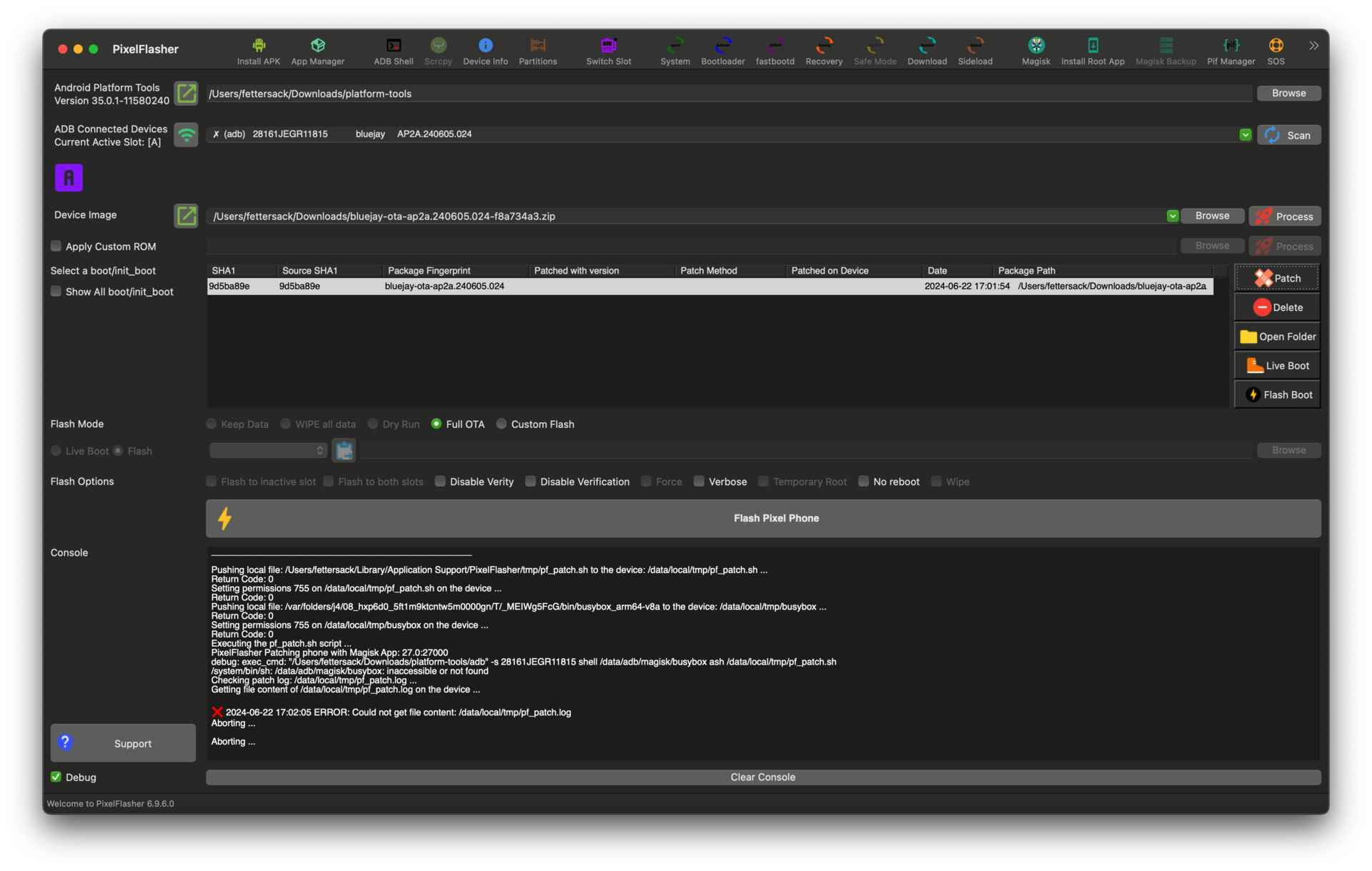

Dachte ich nehme dazu den Pixel flasher. Aber wenn ich bei dem auswähle Path with Magisk. Aber der vorgang wird immer Abgebrochen. Keine Ahnung warum.
Vielleicht hat jemand von euch eine Idee.

Ja, nimm nicht den Pixel Flasher und roote manuell. Das boot.img in der Magisk App patchen und via Fastboot flashen.

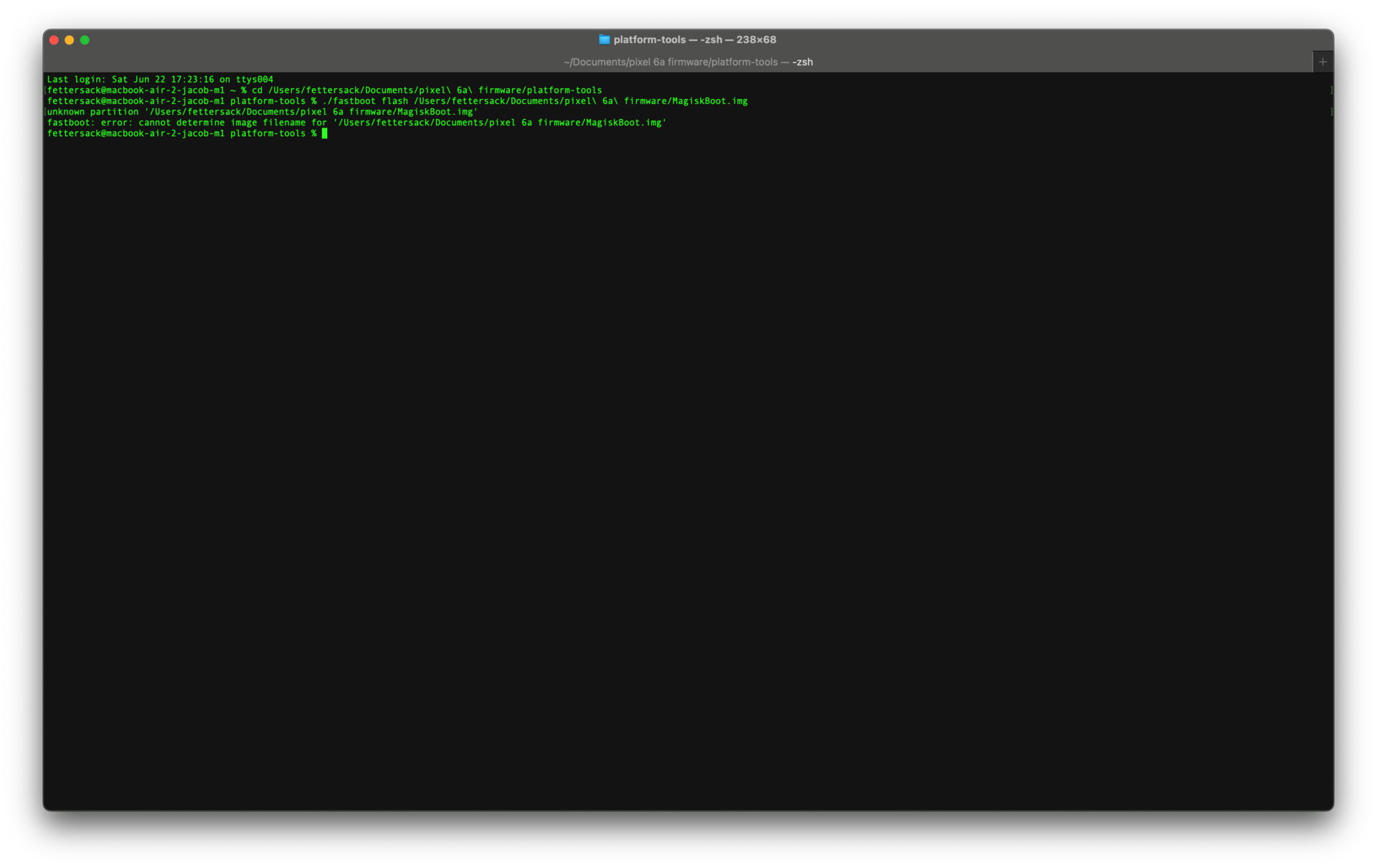

Danke. hast du eine idee was die Platform tools für ein problem haben?

@Appl1 Nicht die Platform Tools haben ein Problem, sondern dein Befehl ist falsch.
Code:
./fastboot flash boot MagiskBoot.img
Reaktionen: Appl1 und 591100
@Klaus986
danke dir. seit wann muss boot dazu? Naja egal.
jetzt muss ich es eh neu flashen. Ist jetzt warum auch immer im bootloop
Schon immer?! Der Befehl lautet allgemein:
fastboot flash [wohin flashen = boot] [was flashen = MagiskBoot.img]
Du musst ja irgendwie deklarieren, wohin das Image geflasht werden soll. Du hast 50-100 Partitionen auf deinem Handy...
