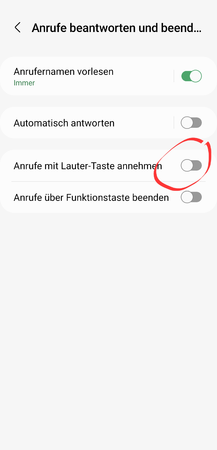

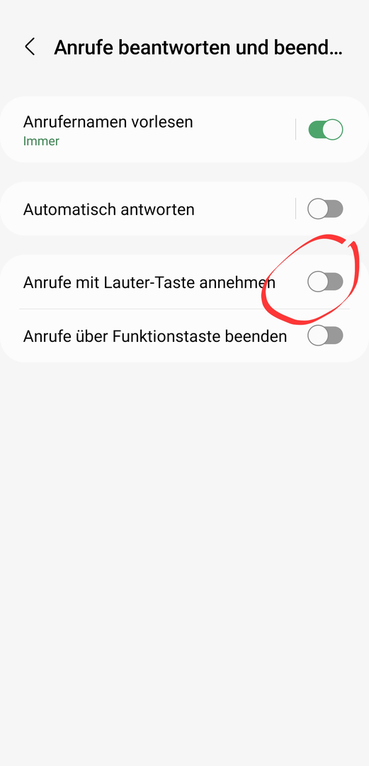

Ich kenne die Pixel nicht und frage also nur aus persönlicher Neugier.
Gibts eine solche Einstellung bei euch nicht?
Doch, gibt es... man kann mit dem Power Button annehmen / auflegen. Aber dann kann man während man telefoniert nicht mehr das Display einschalten, ohne aufzulegen...
Reaktionen: vAmP_irE, Chefingenieur und hagex
