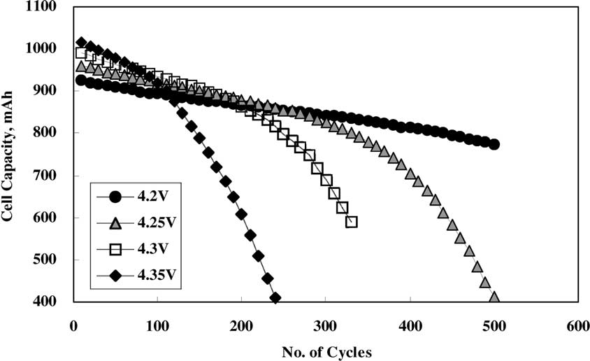

Im Gegensatz zu Homöopathie hat das begrenzen der Ladung aber einen durch Studien nachgewiesen positiven Effekt auf die Haltbarkeit der Zelle.

Problematisch ist u.a. die Temperatur deines Akkus. Je höher, umso schädlicher. Leider erhitzen die meisten Geräte bei Wireless-Laden stärker, was im Endeffekt kontraproduktiv sein kann. Deshalb kann super schnell laden auch Akku schonend sein. Ich meine von Linus Tech Tipps gab es da mal ein Video zu. Generell wird die Ladegeschwindigkeit überschätzt. Wichtiger ist: Akkus mögen weder ganz voll noch ganz leer, sodass die Nutzung zwischen 85% und 15% die Lebensdauer deutlich erhöht.
Dazu suche ich noch aktuelle Studien. Mir ist noch nicht ganz klar, ob die Alterung vom Ladestand (Prozent) oder doch eher von der Zellspannung (Volt) abhängt - letzteres vermute ich. Da die Ladespannung bei einer Schnellladung sehr viel schneller ansteigt, würde ich vermuten, dass die Zellen hierbei doch mehr leiden, als wenn man dieselbe Ladung (z. B. 80 %) mit geringeren Ladeströmen erreicht, zumal hier auch die Erwärmung geringer ausfallen sollte.

Was meinst du mit Ladestand? Die Statusanzeige oben rechts? Die richtet sich nach der Spannung. Ganz voll = Max Spannung = nicht optimal für den Akku. Insbesondere wenn der Akku auch noch längere Zeit in diesem Zustand verharrt. Jeder Akkuhersteller (Ebike oder Werkzeug) empfiehlt deshalb auch, den Akku halb geladen einzulagern.
Wie gesagt, die Ladegeschwindigkeit wird m.e. überbewertet, weil es hauptsächlich auf die Temperatur ankommt. Schnelle Ladung mit hohen Strömen = Kurze, hohe Temperatur. Langsames Laden über Wireless z.B. = lange, mäßig hohe Temperatur. Was davon besser oder schlechter ist, kommt auf den Einzelfall an. Auf meinem alten Wireless Ladepad wurde mein Handy immer sehr heiß. Ich glaube nicht, dass das optimal war.

Hier findest du auf jeden Fall einiges zur Zellalterung.
Zusammenfassend kann man sagen:
Zyklisieren mit hohem SOC,
Lagerung mit hohem SOC,
Lagerung mit hoher Temperatur
fürt zur schnelleren Alterung.
