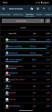

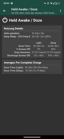

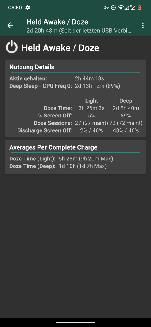

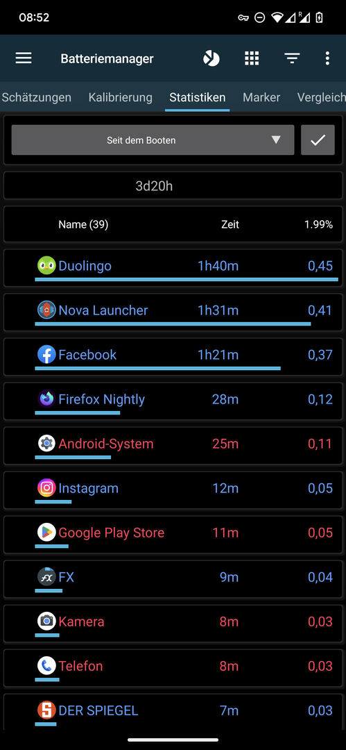

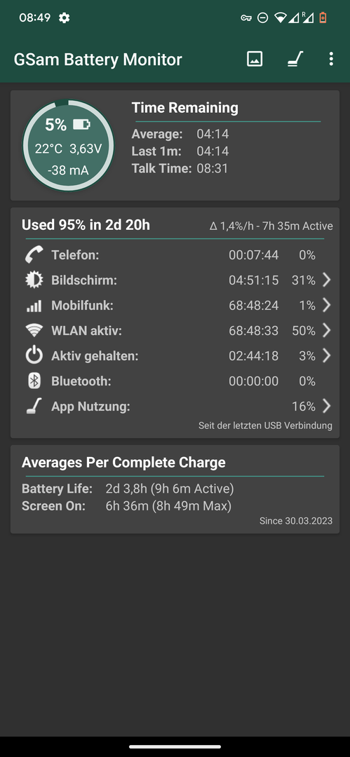

Aber knapp 68 Stunden bei knapp 5 Stunden Nutzung, insgesamt aktiv 7,5 Stunden, sind keine schlechten Werte. Warum man ein Smartphone so nichtnutzen sollte, erschließt sich mir allerdings nicht. Hier war's mal möglich, weil ich nicht unterwegs war und einfach schauen wollte, was so geht. Eine Tiefschlafquote von 89 % ist aber ganz sicher ein Zeichen für ein sehr effizientes Betriebssystem.
Ciao
Toscha
@toscha42
Zu Hause geht es bei mir auch...nur unterwegs sieht es ganz anders aus und das bin ich die meiste Zeit des Tages...🤷😉
Die Laufzeit unterwegs ist üblicherweise weit unter der zu Hause. Das liegt nicht am Gerät, sondern am Prinzip. Häufige Netzsuche, besonders in Funklöchern, damit verbundene Aufweckvorgänge vieler Apps, ...
