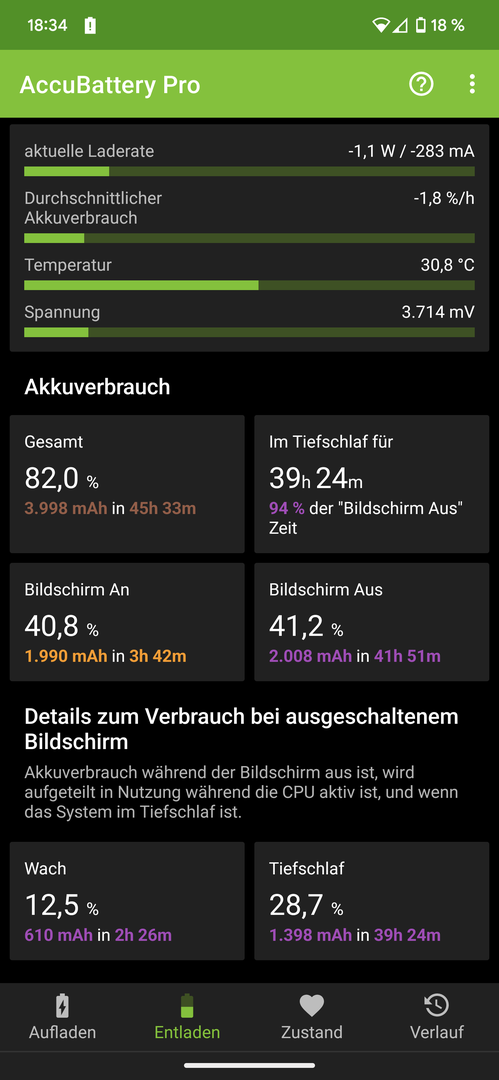

Ich muss sagen das sich die Akkulaufzeit bei mir, seitdem ich bei Vodafone auf 5G SA gewechselt bin, nochmal um einiges verbessert hat.
Ich benutze das Pixel weiterhin mit vollen Einstellungen, 70% des Tages im Mobilfunknetz 5G, den rest WLAN.
