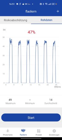

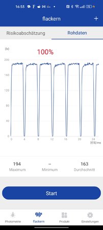

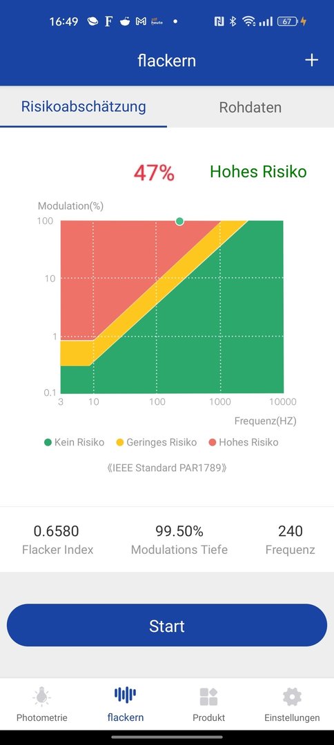

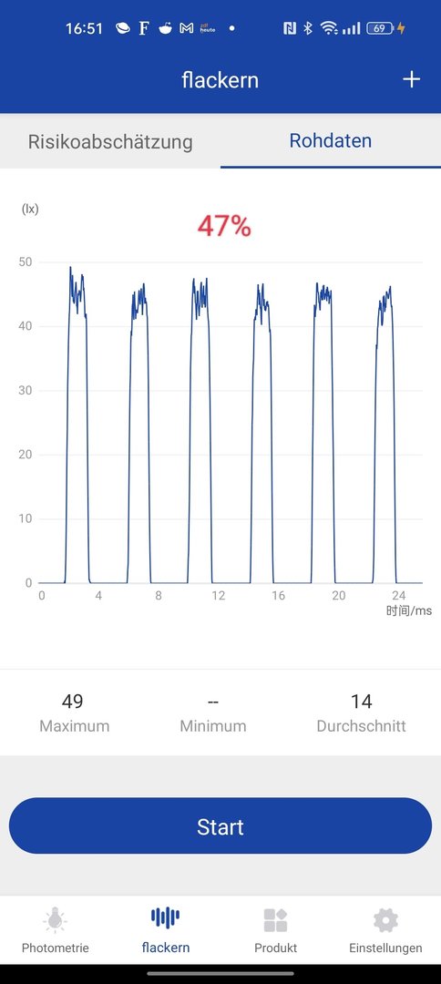

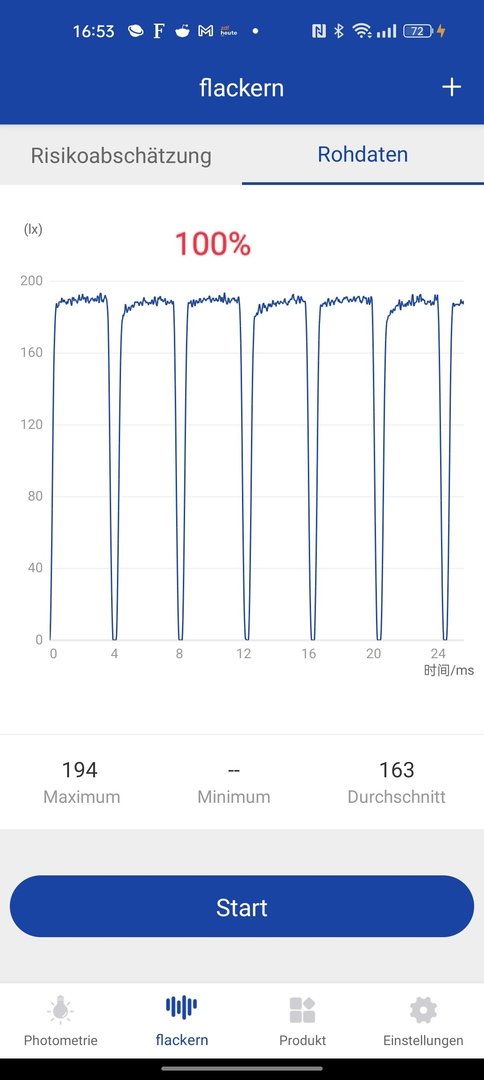

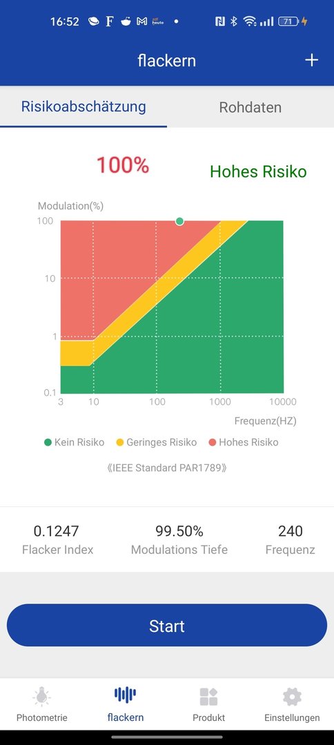

So habe das Display selbst mit dem Opple Light Master getestet. Allerdings mit bereits angebrachter Privacy Displayschutzfolie. Vielleicht der Grund, wieso bei niedriger Displayhelligkeit von 10-15% keine Werte gemessen werden. Einmal mit 47% und 100% Displayhelligkeit:
Die PWM Frequenz könnte Konstant bei 240 Hz liegen. Jedenfalls könnten die gemessenen Werte besser sein 😑
