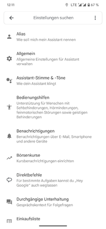

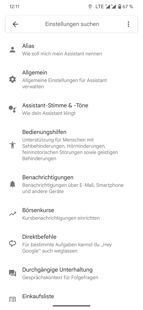

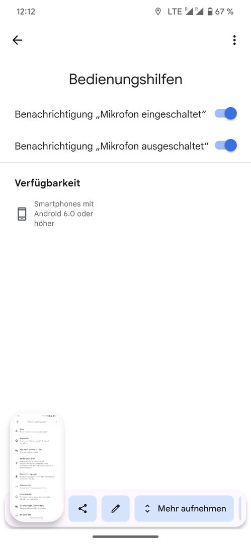

Es gibt im Assistenten bei den Bedienungshilfen die Möglichkeit das audiofeedback einzuschalten. Das habe ich zwar gemacht, trotzdem klingt kein Ton wenn ich den Assistenten aktiviere.

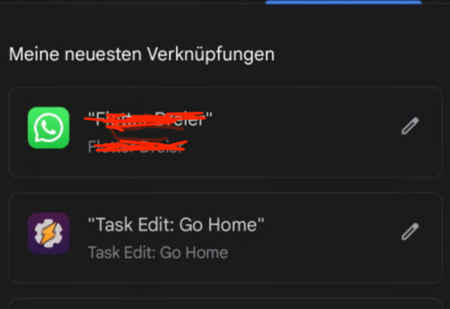

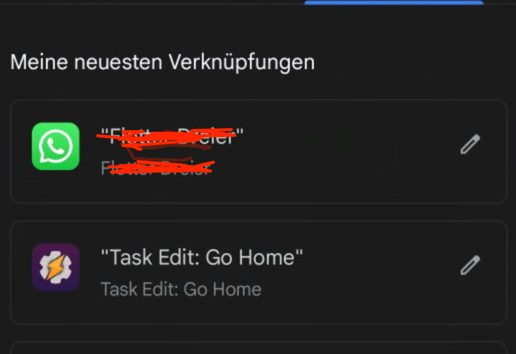

Ich beende den nicht, ich schicke den nur im Hintergrund mit dem Befehl "OK Google Go Home."
Die Anleitung ist 5 Jahre oder älter, funktioniert aber immer noch. Ganz wichtig für diese Anleitung muss man den Tasker vorübergehend auf Englisch umstellen. Hat man die apk gebastelt und installiert, muss man noch ein Kurzbefehl erstellen.
Die Kurzbefehle sind genial, habe mir für WhatsApp einige angelegt, worüber ich per Sprachsteuerung direkt in den Chat komme.
