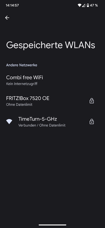

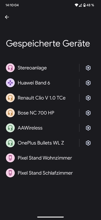

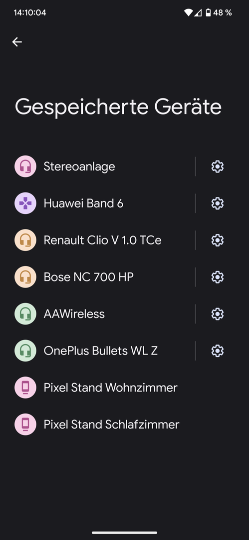

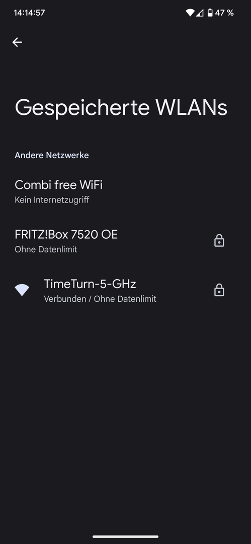

Aawireless wird doch per WLAN verbunden und nicht über Bluetooth!
Nope, wird per Bluetooth verbunden. Meins zumindest, vielleicht haben die das inzwischen geändert. Meins hab ich im Oktober glaub ich gekauft.
@TimeTurn also bei nativem AA Wireless muss beides aktiv sein. Über Bluetooth sagen sich die Geräte "Hallo" und die eigentliche Spiegelung läuft dann über WLAN. Glaube die Datenmengen für Maps mit Satellit + Spotify usw. Würde Bluetooth auch gar nicht schaffen (da kenne ich mich aber zu wenig mit aus).
Deswegen stellt sich WLAN auch immer wieder an wenn man's aus hatte und dann AA Wireless nutzt
