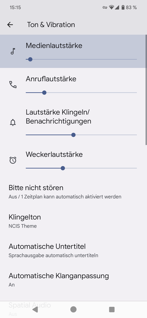

Wie oben beschrieben: an ihr mit der Google-App.
Ich kann mit den Lautstärketasten bis Null reduzieren, aber das Gespräch bleibt trotzdem laut.

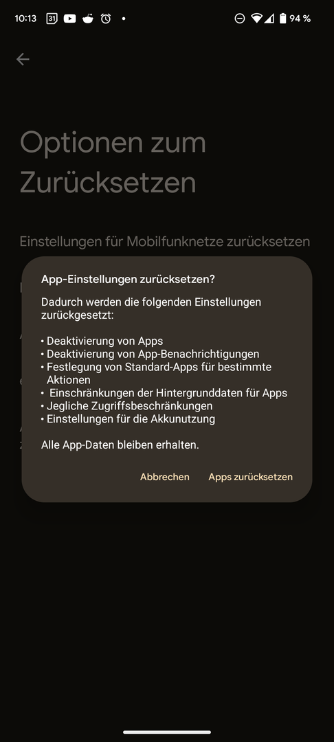

Mal die Einstellungen zurückgesetzt?
Wobei, ich sehe gerade die Möglichkeit wie bei Samsung gibt es beim Pixel gar nicht?
Hier werden nur die App Einstellungen zurückgesetzt?
@maik005 Das gibt es auch beim P7P. Woche Einstellungen werden denn zurück gesetzt - z.B. auch die hinterlegen Passwörter oder werden nur die Caches geleert?
@knuckles
Der Screenshot ist ja vom 7a 😉
Bei Samsung gibt es aber die Option "Einstellungen zurücksetzen" die auch alle Einstellungen zurücksetzt.
