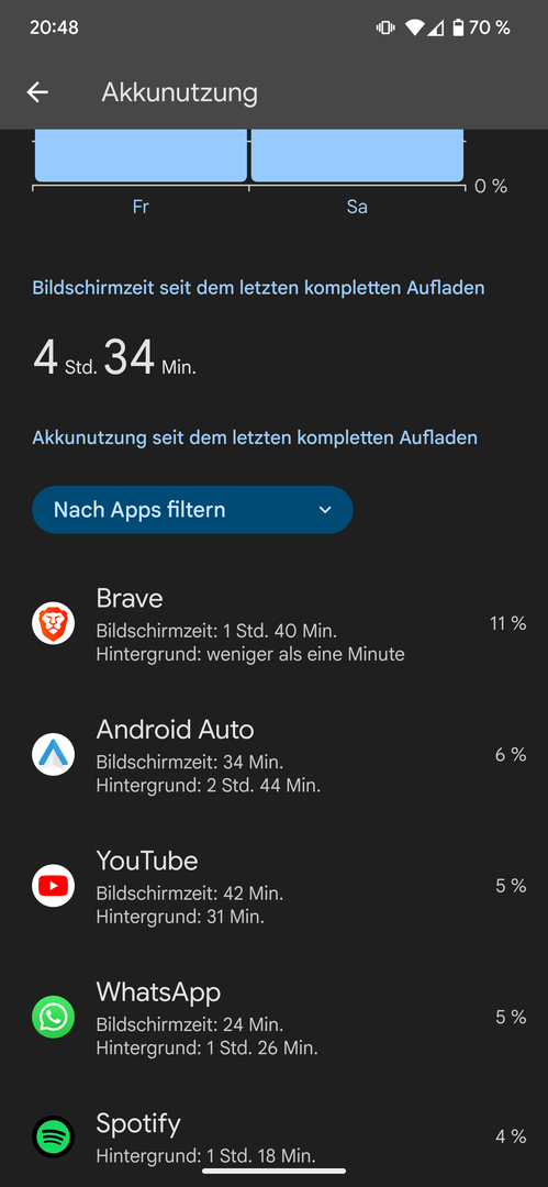

Ist bei mir auch seit ein paar Tagen so.
Mir ist aufgefallen dass jetzt Android Auto bei der Akkunutzung immer ganz vorne dabei ist. Mit mehreren Stunden Hintergrundaktivität.
Android Auto ist bei mir nicht dabei...
Habe gerade wieder Halbzeit: nach 5 Tagen noch 50%. Meiste Nutzung (40%) Kamera. Dieses Android Auto taucht in meiner Liste gar nicht auf.
Naja, da du ja bekanntlich kein oder kaum WLAN oder sogar Internet nutzt, sondern fast nur die Kamera ist das logisch. Aber deine Nutzung ist auch nicht gerade normal.
Reaktionen: primetime, gurbe und Lankmann
