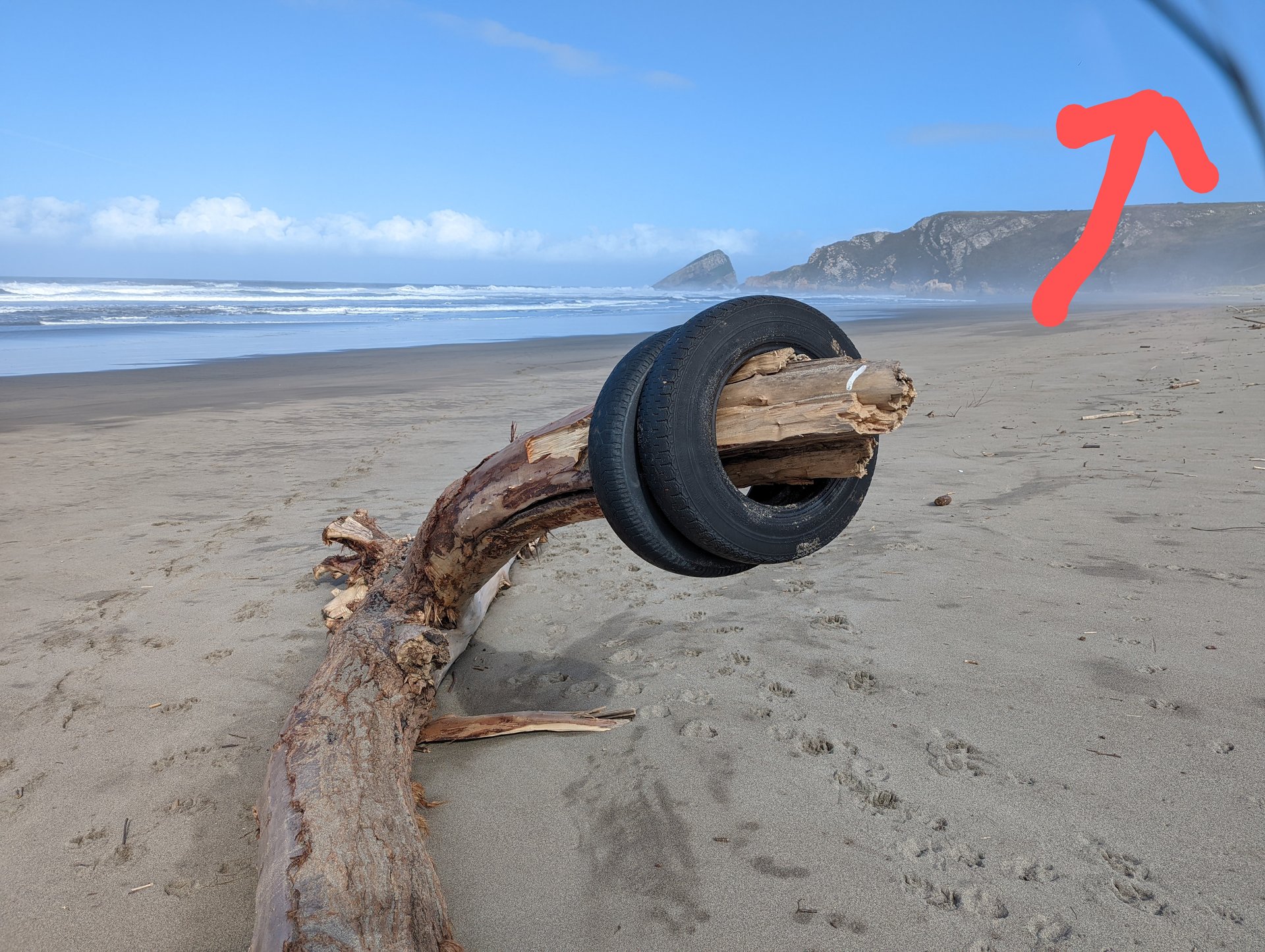

Ich hatte einen Staubflusen hinter dem Kameraglas bei meinem 6pro, umtauschen.
Bekommst Du nicht selbst raus, wenn es dann sichtbar sein sollte auf Fotos wie in meinem Fall.
Die Fotos ein paar Minuten zuvor einwandfrei und dann das:
das Gerät wurde ausgetauscht.
Ich hoffe das neue ist dicht.
