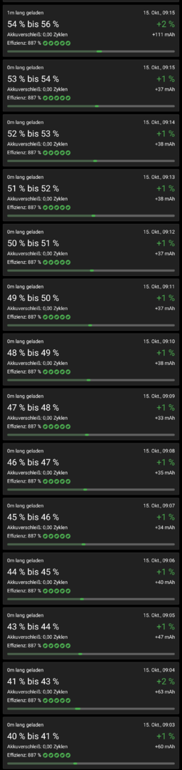

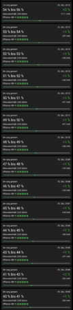

Hi,
habe durch ne Akku App gesehen das bei Kabellosen Laden (Nicht mit dem Stand 2) das Laden hin und wieder kurz beendet und dann wieder weitergeladen wird.
Weiß jemand an was das liegt? Lädt von euch jemand vielleicht auch Kabellos und hat ne App wie AkkuBatterie laufen und kann mal schauen ob das bei euch auch so ist?
Hänge mal 2 Screenshots an damit ihr besser versteht was ich meine. Und nein, ich hab das Handy beim Laden nicht mal kurzzeitig von der Ladestation genommen.
MfG
Dass nach den Unterbrechungen sich jedes mal die Ladegeschwindigkeit ändert (was durchaus so gewollt ist) könnte nicht der Grund sein, bzw. das was deine App als Unterbrechung erkennt?
Oder liegen zufällig die Qi-Ladespulen nur schlecht übereinander?

Also meine erste Ladung ging von 16 auf 100%, da waren solche "Aussetzer" nicht drin. Und da hat man gegen ende auch gemerkt das es nun langsamer lädt. Hab ab und zu mal aufs Display geschaut wie schnell die % steigen.
Das mit den spulen schließ ich mal aus, der Charger hat 2 Stück - und bei der ersten Ladung damit ging ja auch ohne Unterbrechung.

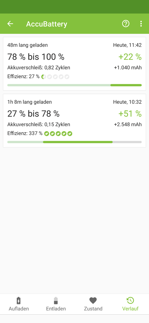

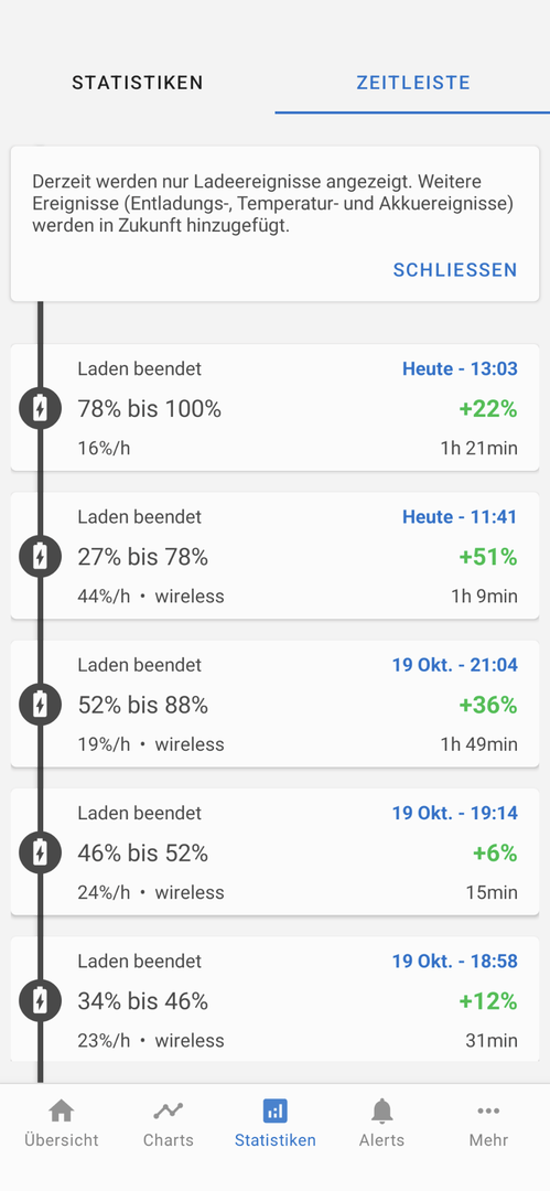

Hab leider nicht wirklich was gesehen in GSam, habe jetzt auch mal AccuBattery installiert.
Ok, dann warte ich mal auf dein nächstes Laden :)
Und vielleicht noch den ein oder anderen der kabellos lädt
