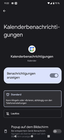

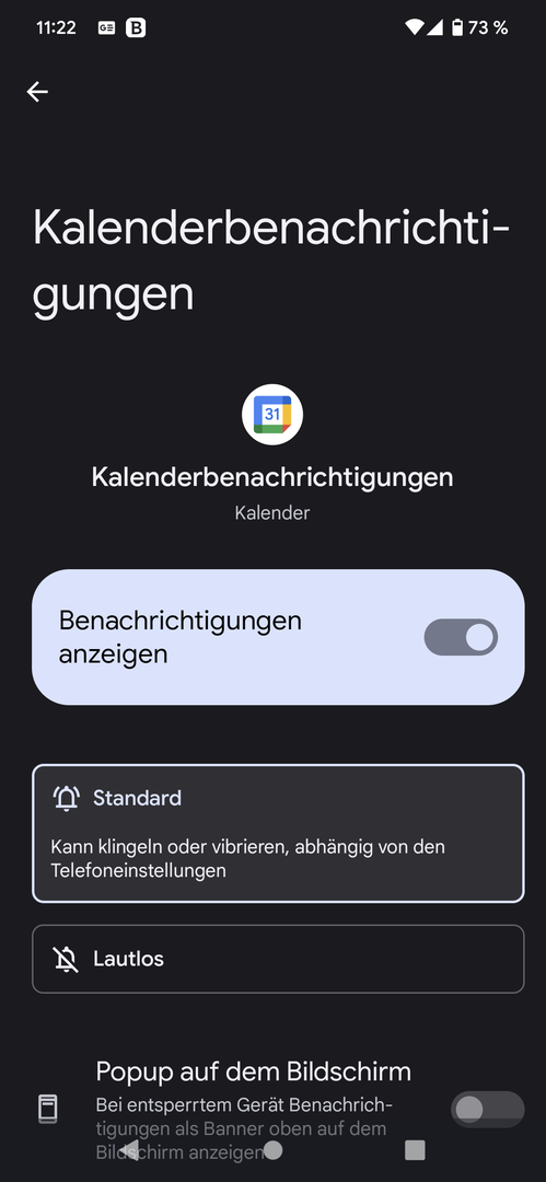

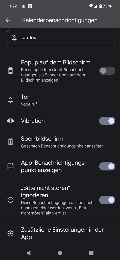

Ich habe ein kleines Problem bei all meinen Terminen die ich im Kalender eingetragen habe bekomme ich keinen Erinnerungston zur vorgegebenen Uhrzeit.
Habe schon verschiedene Töne eingestellt die Standardeinstellung für Töne habe ich auch geändert ich weiß einfach nicht was ich noch tun soll.
Dadurch habe ich erst am Nachmittag teilweise wenn ich meinen Kalender manuell geöffnet habe Termine gefunden.
Hat jemand einen Tipp?

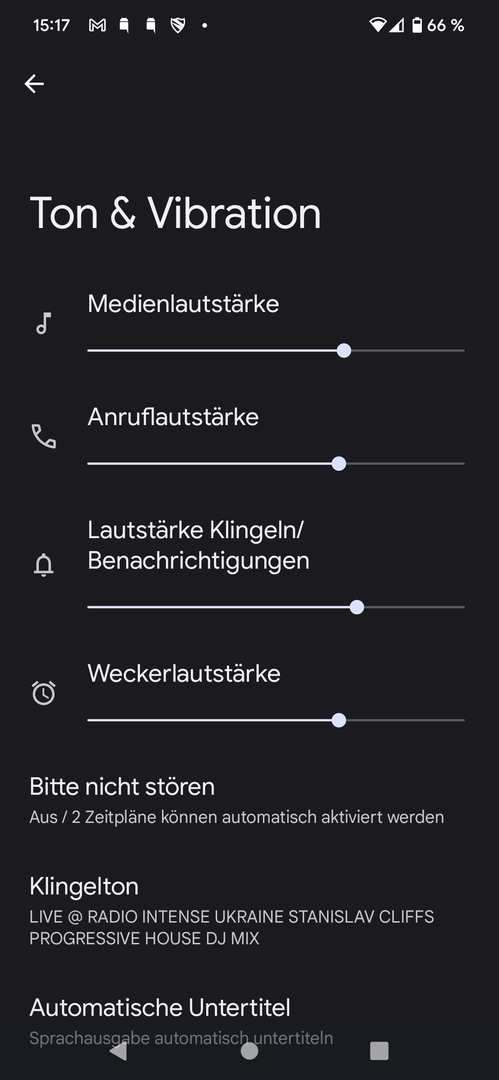

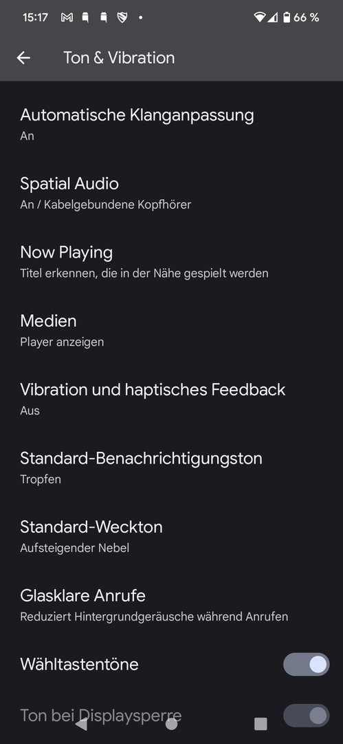

Lautstärke/klingeln/Benachrichtigung hinter dem Lautstärketaster ist aber auf laut?
Reaktionen: Micha1900
Ja ist es siehe Screenshot

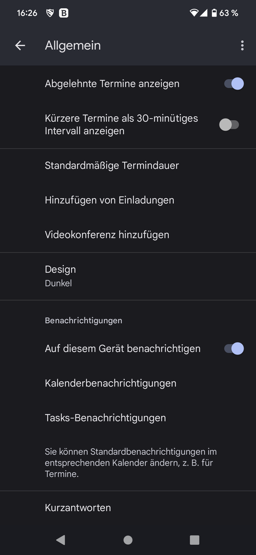

Hast du in den Einstellungen der Kalender-App unter 'Allgemein' auch aktiviert 'Auf diesem Gerät benachrichtigen'?
Ciao
Toscha
Hallo ja habe ich

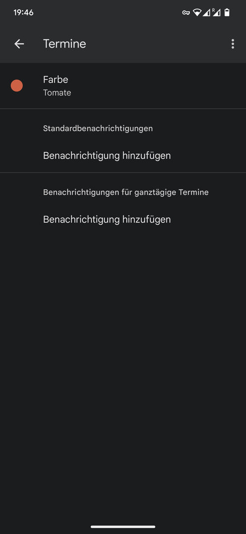

Ich habe eine Standard Benachrichtigung aktiviert die funktioniert bei Whatsapp hervorragend nur Kalender funktioniert nicht
Ich meine schon eine Standardbenachrichtigung innerhalb der Kalender-App.
Ciao
Toscha

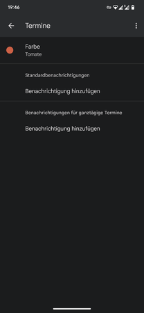

Ich habe es jetzt rausbekommen ich muss meine ganzen Termine noch mal neu eingeben und muss jedem Termin sagen Benachrichtigung 5 Minuten vorher oder zehn Minuten vorher.
Es funktioniert nicht wenn ich sage zum angegebenen Termin dann klingelt mein Handy nicht.
Verstehen tue ich das ganze nicht aber ist auch egal Hauptsache ich weiß wie ich mir helfen kann vielen Dank an alle.
Für bestehende wird das nicht anders gehen, das meinte ich in #6. Für zukünftige Termine hilft dir die Standardeinstellung aus #8.
