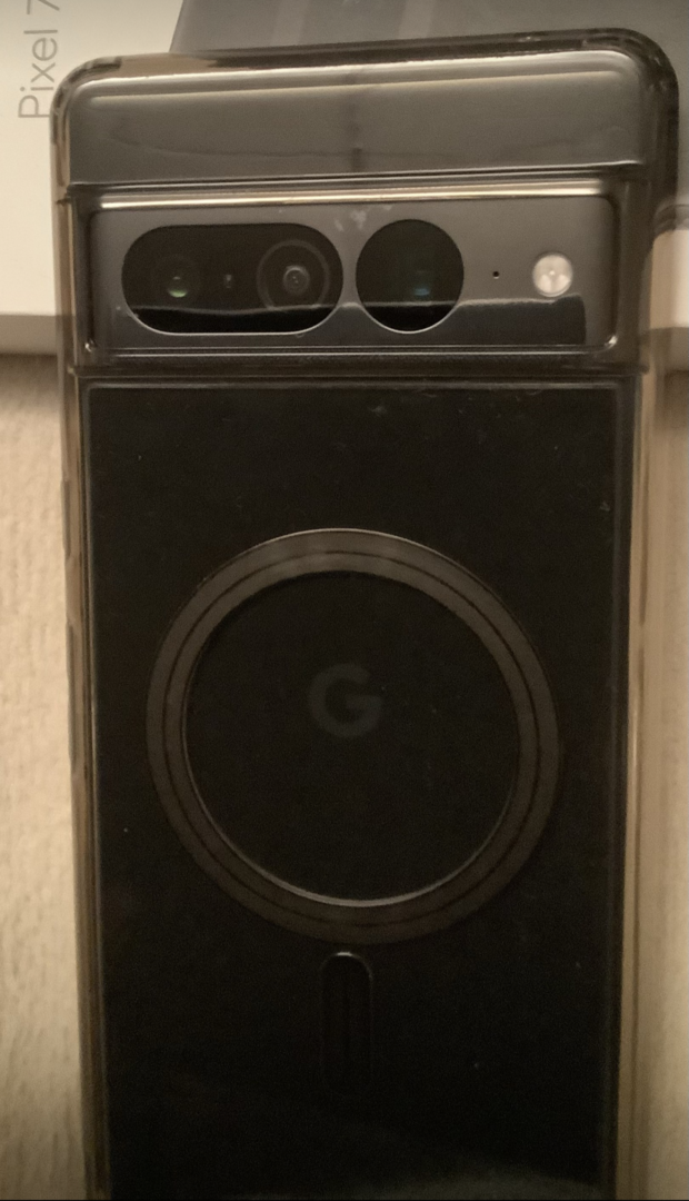

@ah0815 - könntest du bitte ein Bild von der Rückseite des Case mit dem Pixel 7pro machen ?
Würde gerne sehen wo genau der Ring sitzen muss , wenn ich ihn nachrüste /aufklebe.
Ist bei Kunstlicht und einer reflektierenden Oberfläche gar nicht so einfach! Aber ich denke, man kann es erkennen. Die Mitte vom Ring liegt etwas unter dem G.
Reaktionen: Knallfrosch und Camp David
Vielen Dank !
