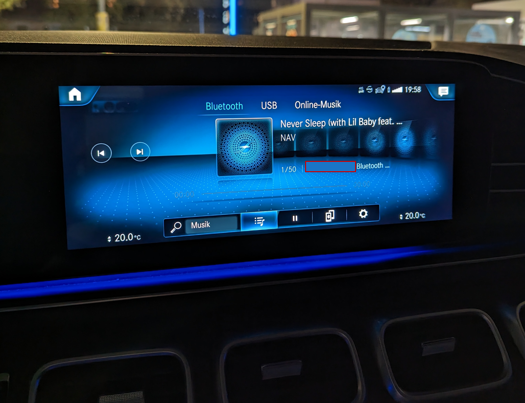

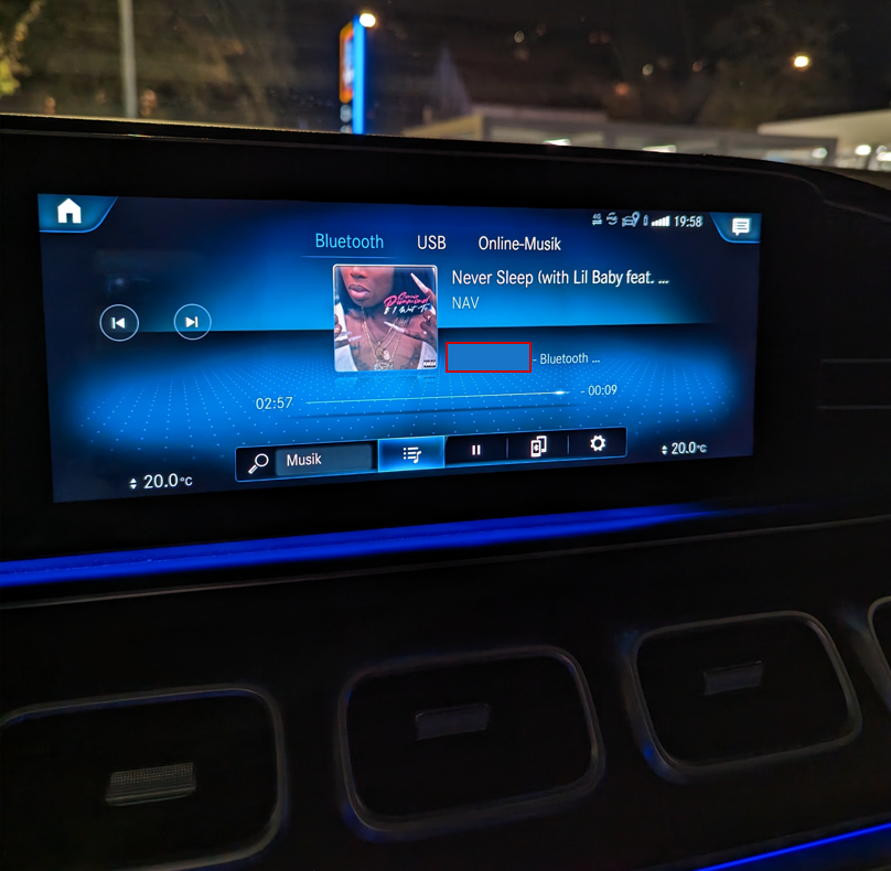

Ja aber das ist doch nicht normal. Mit jedem Handy klappt es, außer mit dem Pixel. Anbei zwei Screenshots wie es mit offener App aussieht (du siehst das Cover) und mit geschlossener App (du siehst kein Cover)

@TimeTurn OP8Pro und OP10Pro funktionieren beide, haben wir auch daheim :)

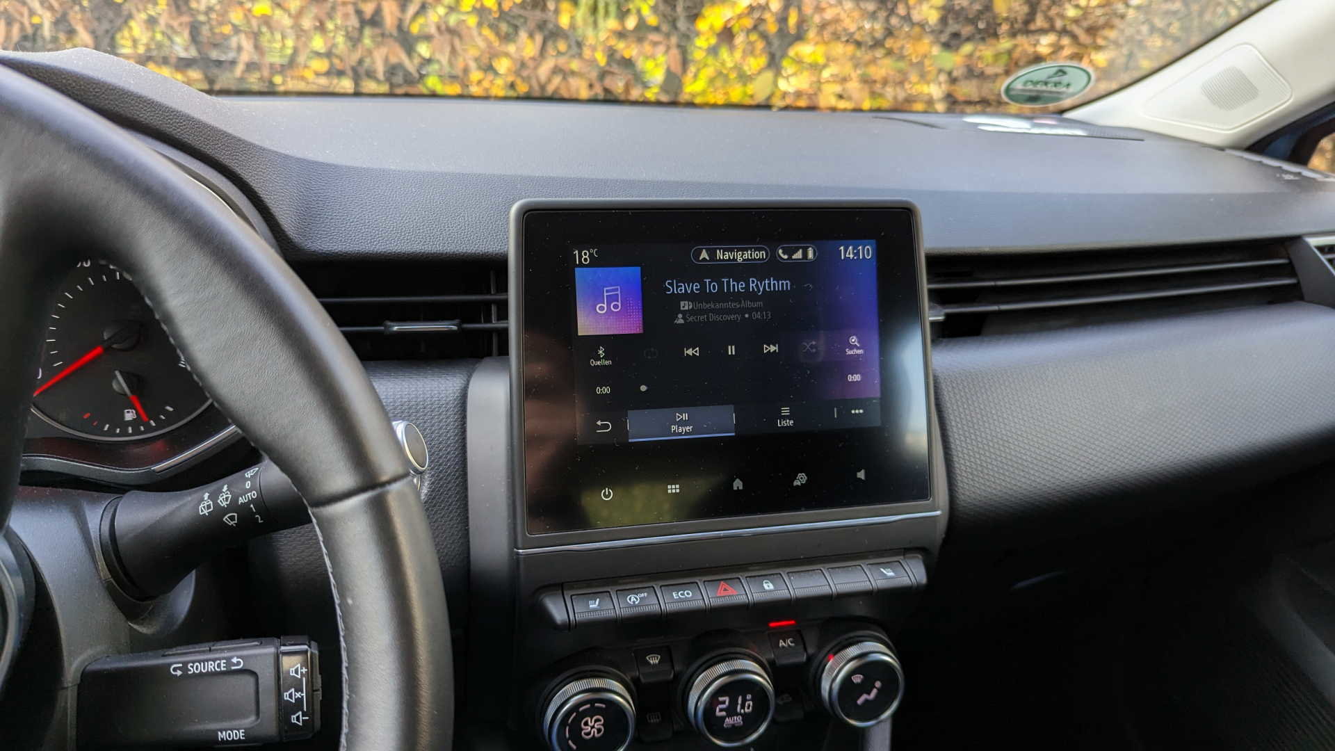

So sieht das in meinem Clio V aus mit aktueller Betaversion. Musicolet hatte am 26.10. erst ein Update, damit hab ich es noch nich probiert.

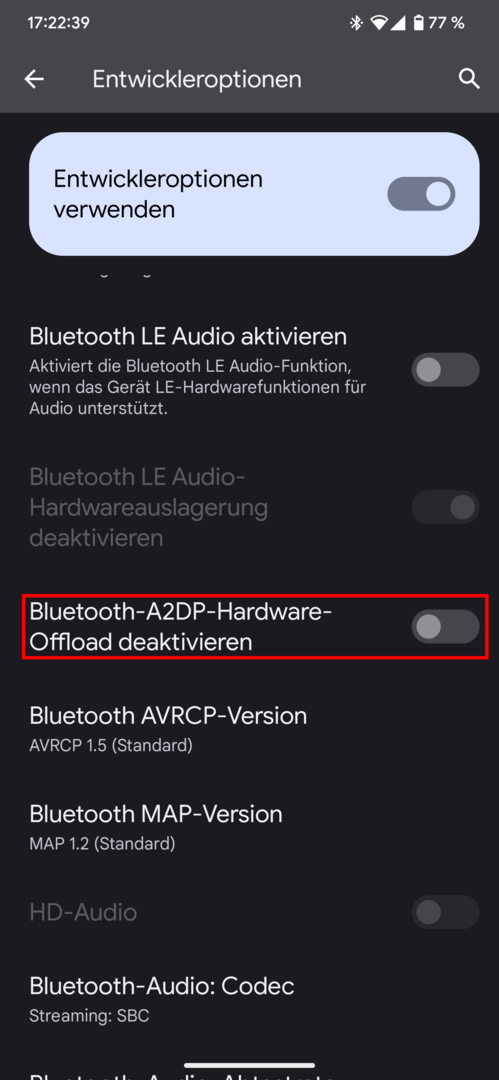

Gerade nen Fred auf XDA-Developers gefunden dazu, den kredenz ich mir mal kurz. Da hat @hannes77 wohl auch die Bilder her. Pixel 7 Pro Bluetooth Issues | Spotify | AirPods Pro2 and more
Laut dem Fred soll man mal "Disable Bluetooth A2DP hardware offload" einstellen. Das probier ich mal aus beizeiten. Werde zwischendurch mal auf die nicht-Beta zurückwechseln.
@TimeTurn Der Thread ist von mir, so wie die Bilder :) Die Einstellung hilft primär für AirPods Pro 2 aber nicht was die Zeitanzeige und Cover angeht.
