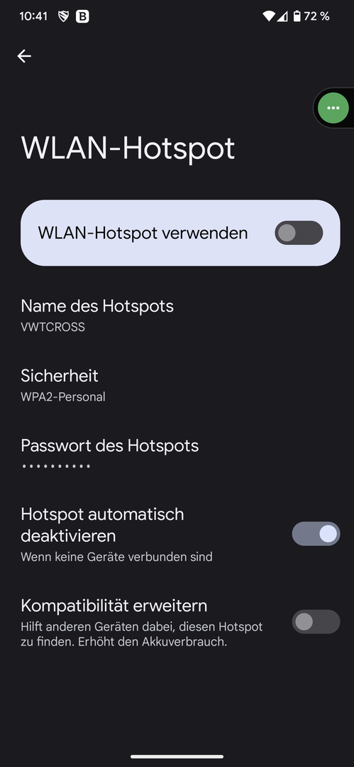

Hallo liebe Gemeinde,
ich bin seit kurzem neuer Besitzer eines Pixel 7 Pro und hatte vorher ein Huawei P30 Pro .
Soweit so gut.

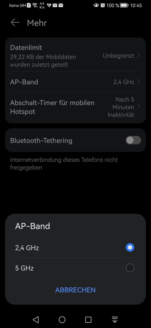

Wo kann ich denn bitte nachdem ich einen Hotspot auf meinem Pixel 7 Pro eingerichtet habe, die Frequenz auf 2,4 Ghz fest einstellen.
Beim P30 Pro konnte man das explizit auswählen. 5 oder 2,4 Ghz
Ich finde einfach die Einstellung nicht auf dem Pixel 7 Pro
Das ist wichtig sonst kann mein Auto VW T-Cross sich nicht über den neuen Hotspot mit dem Pixel 7 Pro verbinden.
Weil mein Auto nur ein 2,4 Ghz Modul verbaut hat.

Wenn du den letzten Punkt aktivierst, Kompatibilität erweitern, sollte dein Navi es auf jeden Fall finden.

Google hat in der Vergangenheit bei den Pixel Smartphones die Einstellmöglichkeiten nach 2,4 und 5 GHz entfernt. Der Hotspot sendet immer mit 2,4 GHz.

Micha1900 schrieb:
Hallo Chefingenieur,
ja das habe ich auch schon probiert, gefunden wird das Handy ja, es wird sich nur nicht verbunden.
Das dürfte dann aber eher an den Sicherheitseinstellungen des Hotspots liegen.
Also ich will dir das ja gerne glauben das ein Hotspot immer mit dem 2,4 Ghz sendet.
Aber dann würde mein Auto sich doch verbinden.

@Micha1900
Wenn dein Auto (2,4-Ghz-only) das WLAN findet, muss das Pixel ja auch auf 2,4 GHz senden. Entweder sind dann die Zugangsdaten falsch oder das Auto kann kein WPA2.

Ich habe es geschafft.
Hatte die ganze Zeit versucht mich mit dem alten Namen des Hotsspot und dem alten Passwort anzumelden.
Jetzt habe ich einfach einen neunen Namen für den Hotspot vergeben und ein neues Passwort und sofort hat es geklappt.
Danke nochmal an alle.
Damit ist das Thema erledigt.
