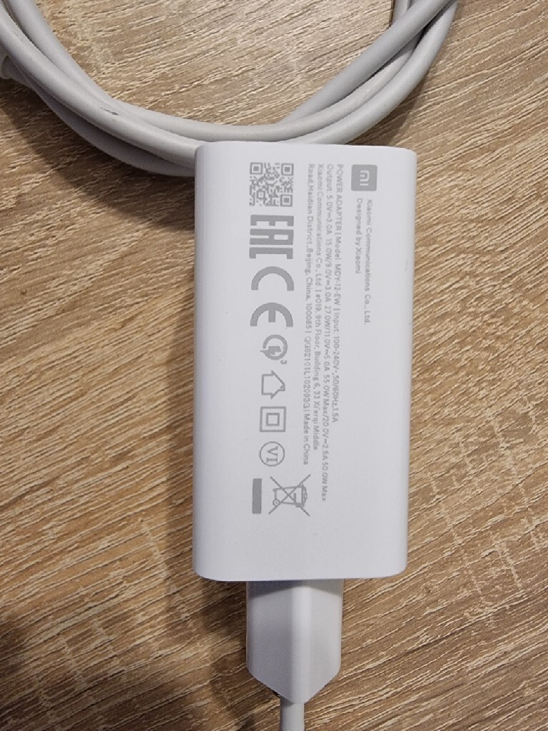

Kann ich bestätigen, dass "Schnellladen" auf dem P7P sowohl mit dem beim Xiaomi Mi 11 mitgelieferten 55W MDY-12-EW (Ports orange USB-A auf USB-C, Specs) als auch mit dem Xiaomi 65W AD65GEU (USB-C auf -C, Specs) funktioniert. (Der Xiaomi 55W Wireless Charger lädt das P7P auch, allerdings normal langsam)
Es scheint neben dem Netzteil auch das Kabel entscheidend zu sein:
Da ich nicht immer auf die Xiaomi-Kabel angewiesen sein wollte (und auch Multiport-Netzteile für unterwegs nutze), hab ich mir bei Aliexpress eine ordentliche Ladung USB-A auf -C und C auf C bestellt. Mit der Angabe 7A bzw. 100W bin ich davon ausgegangen, dass alles Schnelladen unterstützt wird, da die Charger es ja können. Leider ist dem nicht so.
Die Ali USB-C auf -C Kabel verrichten alle einwandfrei ihren Dienst und laden das Mi 11 am originalen Charger mit max. möglichen 55W. Auch zeigt das P7P Schnellladen an, wenn der Port PD hat.
Allerdings sind alle Ali USB-A auf -C kabel, (die ich bestellt hab), nicht so gut wie das originale Xiaomi USB-A auf -C kabel des 55W Chargers. Mit dem Xiaomi Kabel wird mir bei jedem meiner (auch billig-Multiport von Ali) Netzteile angezeigt, dass das P7P schnell geladen wird. Am Charger kann es daher mMn nicht liegen.
Wenn ich jetzt die Ali A auf C Kabel nehme, ist nur langsames/normales Laden beim P7P möglich. Auch werden am Mi 11 mit dem 55W Charger und Ali Kabel die 55W nicht erreicht. Irgendwo hab ich gelesen, dass das originale Xiaomi A auf C Kabel nur 3 oder 5A haben soll. Aber da gehen die 55W durch. Weiß vielleicht jemand, was an den Ali USB-A Kabeln anders ist, dass sie nicht die gleichhohe Leistung erreichen?
