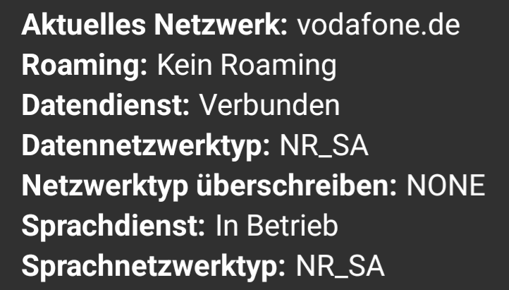

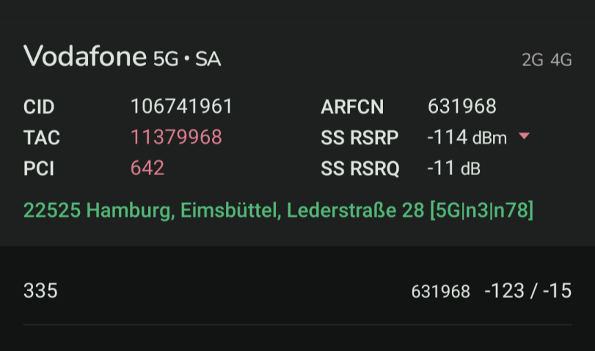

Braucht man dazu eine App um das zu überprüfen?
@kalli73 Das steht auch unter "Sim Status". In der Statusleiste wird immer nur 5G angezeigt.
Reaktionen: Paratrooper, prx und kalli73
@kalli73 ne App brauchst du nicht, du kannst auch einfach die Telefon-App öffnen und *#*#4636#*#* eingeben, dann auf Telefoninfo und dann solltest du dort NR_SA stehen sehen.

Wir Bernie81 schon schrieb, findet man exakt diese Information auch weniger magisch in "Über das Telefon" / "SIM Status".

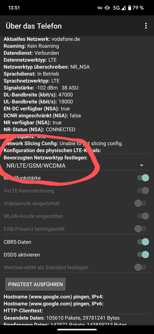

Also bei mir sieht es leider so aus!Obwohl über Vodafone Aktiviert. Frage mich ob auch der richtige Netzwerktyp ausgewählt ist.
