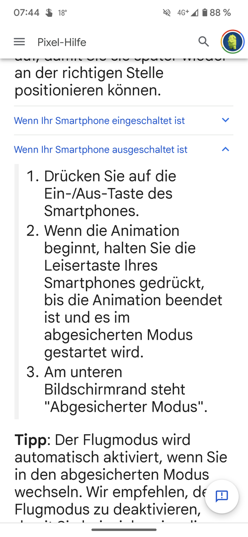

Das schon probiert?
So etwas gab es bei den ersten 14 Betas öfter.
Wenn du im Fastboot Modus bist dor, t ich glaube mit der leiser Taste drücken, kommst du in ein Menu. Dort auf Neustart gehen und mit Power bestätigen. Hat manchmal bis zu 10 Versuche gedauert. Dann fährt es wieder hoch. Hatte was mit dem Laden zu tun. Einfach immer wieder versuchen
